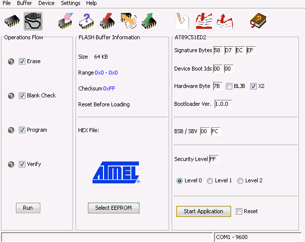

Aber dennoch muss es auch mit µVision gehen. Ging ja bisher auch.
Habe ich mit der ersten Benutzung von Flip was geändert?
Im Anhang sind meine Einstellung in Flip sichtbar.
Ist das BLJB-Bit = 0 wird ja der Bootloader nach Reset gestartet.
Ist X2 gesetzt -> 12 clocks per instruction (8051 üblich)
Oder stimmt da noch was nicht?
Grüße
von MikroMakro (Gast)
Sorry der Anhang
von Matthias (Gast)
X2 angehakt: 6-Cycle Mode (offen: 12-Cycle Mode)
BLJB legt fest, ob beim nächsten Reset der Bootloader oder das
User-Programm gestartet werden soll.
Reset unten bei Start Application sollte immer angehakt werden.
Zu µVision kann ich Dir nicht helfen.
