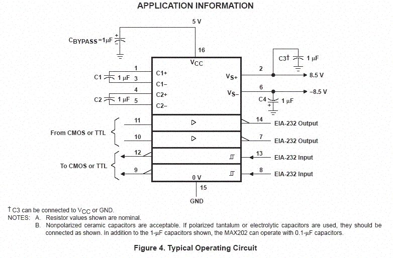

Hallo!
Vielleicht könnt Ihr mir ja nochmal kurz helfen:
Die UART-Schaltung aus dem Tutorial funktioniert bei mir nicht. Ich
gehe davon aus, dass ich einen etwas anderen MAX232 habe, der andere
Elkos will. Deswegen probiere ich es jetzt mit 1 uF. Im Anhang ist die
Schaltung aus dem Datenblatt.
Zwei Fragen hätte ich da noch:
Zu Pin 2 und 6: Da muss ich nur die Elkos anschließen oder? Diese
+/-8,5  V kommen nur raus, da brauch ich keine Stromquelle oder?
Zu Pin 16: Da kommt der Elko zu GND ran und Vcc? Wunder mich nur, weil
da kein schwarzer Punkt eingezeichnet ist.
Danke schon mal.
Andreas
Gast #428139
Wie ist das jetzt eigentlich, soll bei dem MAX232N von TI noch der
übliche 100nF Keramik-Kondensator zwischen Vcc und GND rein oder reicht
der 1uF Elko aus? Und wenn ja, wozu ist der 1uF Elko dann eigentlich da?
In einer älteren Version des TI Datenblatts (1994?) war der nicht
drinnen.
Gast #428166
Der soll verhindern, daß der MAX232 selber in´s Schwingen kommt. Im
Endeffekt ein Siebungskondensator für die Betriebsspannung. 100nF sind
meines Erachtens besser als 1µF, lediglich bei längeren Zuleitungen
würde ich parallel zum Keramik-C noch einen Elko oder Tantal zu 10µF
dazuschalten. Der Keramik-C unterdrückt hochfrequente Schwingungen und
der Elko puffert die Betriebsspannung.
