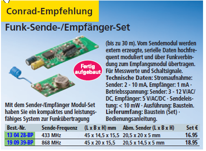

Hallo Leute!
Ich möchte eine Schaltung aufbauen mit der ich
per Tastendruck Töne abspielen kann.
Ich möchte die vier Taster mit einem AVR auslesen und dann
per RS232 ein Signal (über Funk) an den PC senden, der dann die Töne
ausgibt.
Das Auslesen der Taster und das Abspielen der Töne am PC ist kein
Problem.
Mir geht es nur um die Funkübertragung des Rs232 Signals!
Hab ein Bild angehängt, laut Beschreibung sollte dass eigentlich
funktionieren mit diesem Modul oder?
Reichweite brauche ich nicht mehr als 20m.
Wie siehts da mit Aussenbeschaltung aus?
Brauche ich da zwischen AVR und Funkmodul noch einen MAX232 ??
Bitte um euren Kommentar, Vielen Dank.

schau einfach mal in die Bedienungsanleitung und in den Schaltplan(!)
rein. Letzterer vermittelt nicht unbedingt den Eindruck höchster
Schaltungsqualität. Mindestens der Sender ist ziemlich einfach
aufgebaut.
Als Alternative kommt u.U. ein RFM von Hope in Frage - das kann ggf.
auch (exklusiv) bidirektional (RFM12). Gibts günstig bei Pollin [1].
RFM01 und RFM02 laufen hier bei mir mit nem ATtiny und eigenen Treibern
(unidirektional) einwandfrei. Open-Source-Treibereien gibts aber auch
dafür. Jene Bausteine bringen alles Mögliche an Signaverarbeitung
bereits mit, man bekommt (und sendet) also ganz primitiv getaktet
seriell. Ein einfaches Protokoll dazugestrickt und fertig :-)

das Teil kann serielle Daten übertragen, ABER:
Das Eingangssignal muss Gleichspannungsfrei sein, d.H. du musst deine
Daten z.B. Manchestercodiert an das Funkmodul senden.
Wenn du nur Tastendrücke übertragen willst, dann schau dir mal den IC
HT600 (gibts auch bei C) an, der codiert Eingangssignale so, das du sie
übertragen kannst. auf der Empfängerseite bräuchtest du das Gegenstück
dazu, ich glaube das war der HT610.
Die im Datenblatt angegebene Bandbreite ist 2KHz, also ist die Datenrate
schätzungsweise maximal 1200 Baud. Das ist für deine Anwendung aber
wahscheinlich mehr als ausreichend.
Gruß, Lui

ok, werd die Version von "Lui" anwenden.
hört sich einfach an und zudem sind die Teile auch beim großen blauen C
erhältlich!
Vielen Dank für eure Hilfe
