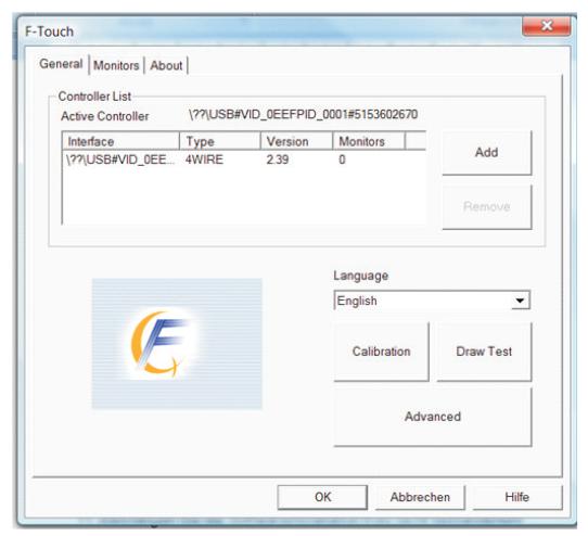

OP
Ich habe mal eine Bedienungsanleitung gefunden.
Tja das sieht leider ganz und gar nicht nach USB-HID aus.
Eher nach einem schönen selbstgekochten Süppchen!!!
Die Device-Kennung ist ja auch soo was von aufschlussreich.
Interessant finde ich noch den Eintrag "Type 4-Wire". Ja USB hat zwar
vier Kabel aber das kann ja wohl nicht gemeint sein, oder doch???
Schade eigentlich!
