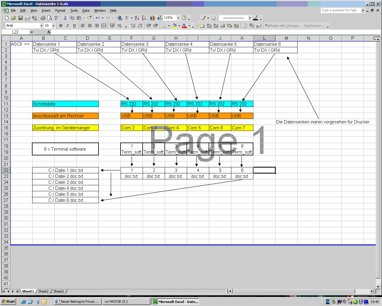

Folgende aufgabe , ich habe 6 datensenken die eingentich für
druckeranschlüsse vorgesehn waren,  nun habe ich mal einen über den
windof hyperterminal angeschlossen und anstelle eines druckers die daten
aufgezeichnet.
Nun habe ich festegestellt das ich keine endlos aufzeichung machen kann
da das hyperterminal oder das dokument wo es reingeschrieben wird
bergenzt ist.
Ok nicht weiter schlimm , 2 problem ich kann  nur ein  windof h.terminal
öffnen also keine 2 datensenke  abfragen ... habe mal eine screenshot
angehangen wo man sehen kann wo die reise hingehen soll.
es werden 100 % fragen dazu kommen ..
ich benötige also eine terminal was mehrfach betreiben lässt und jeweils
mit verschiedenen com schnittstellen und dann die dateien jeweils
separat ablegt ....
gruss marco
Selbstverständlich können mehrere Hyperterminal-Instanzen gleichzeitig
laufen, so viele, wie es serielle Schnittstellen gibt.
Du könntest aber auch ein alternatives Terminalprogramm wie z.B.
teraterm einsetzen.
Auch das erlaubt mehrere Instanzen gleichzeitig.

also die datensenken sind druckerausgänge
< Rxd
> Txd
 Masse
das sind normale druckerausgänge an brandmeldezentralen wo ich die
ereignisse mitschreiben möchte
zu dem betrieb von 2 hyperterminals
dameldet sich windof  mit der meldung : es besteht
bereits eine verbindung ..
mein laptop hat einen com(1) port die anderen sollen per usb >rs 232
adapter hergestellt werden.
im gerätemanager werden diese dann nach com 2 bis 5 zugeordnet.

Du musst natürlich bei den weiteren Instanzen die jeweils zu verwendende
Schnittstellennummer einstellen; es können nicht mehrere Programme mit
der gleichen Schnittstelle verbunden werden.
"windof" ist da wohl wer anderes.
Klar läuft HyperTerminal in 2 Instanzen an 2 COM-Schnittstellen:
So hab ich an einer einen EPROM-Programmer, und an der anderen ein
Demo-Board. Gleichzeitig.

ok, ja mann sollte spät abends die finger vom rechner lassen.
ja es geht mehrere terminals bei zugeordneten com port laufen zu lassen.
wenn aber jemand einen gute oder bessere idee hat wie ich diese 6
druckerausgänge aufzeichnen kann her damit bin für jeden vorschlag
dankbar.

OP
Volker Zabe schrieb:
> mit
> copy com1 > text1.log
> copy com2 > text2.log
> etc...
> Kennt den kein mehr das cmd interface?
Da must du mir mal helfen , kenne diese Interface nicht.
Vor allem bei der Bedienung. Habs mir mal im Internet es angeschaut.
Einstellungeunge usw.
Mein Wunsch ist es 6 Druckerausgänge (ASCII) aufzuzeichnen am besten in
ne exel oder text datei.
Wie es mit dem H.Terminal won XP geht krieg ich hin(leider nur txt ),
nur mit zB Hterm was ich auch versucht habe gibt es zu viele
Einstellungne die mir das Leben da ziemlich schwer machen.
