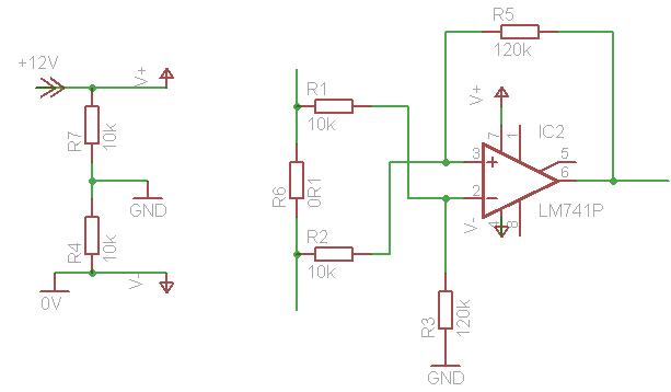

Hsllo,
ich möchte gerne mit dem µC über einen Shunt-Widerstand den
Spannungsabfall
messen und daraus den Strom berechnen.
Nun hab ich einen 0,1R Shunt und einen Strom von 0,05 - 2A,
das gibt einen Spannungsabfall von 0,005 - 0,2V
Diesen möchte ich über einen Differenzverstärker um das 12-fache
verstärken.
Deshalb ist meine Frage, ob die angehängte Schaltung so auch
funktioniert.
Die Widerstandswerte hab ich ausgerechnet und psssen, aber ob alles so
funktioniert weiß ich nicht.
Gast #1430432
Da reicht eigentlich auch ein normalerverstärker, wenn der Shunt
Masseseitig liegt.
Nehme keinen µA741 sondern einen LM358 und lasse den Differenzverstärker
weg, dann kannst du dir das auch mit der "virtuellen" Masse sparen da
der LM358 bis nach Masse am Ausgang kommt.

Danke für die Hinweise, jetzt muss ich auch nicht mehr soviel Aufwand
betreiben.
Als OP hätte ich sowieso keinen 741 genommen, sondern eher so an einen
CA3140 oder so ähnlich.
Der Shunt liegt Masseseitig, also sollte hier ein einfacher
Nichtinvertierer reichen, wenn ich das richtig verstanden habe.
Die Verstärkung werde ich dann 12,5 wählen, weil das beim größten
Spannungsabfall 2,5V am Ausgang bewirkt, die genau für den µC passen.
