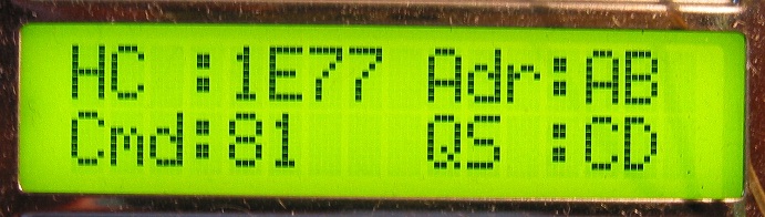

Das Protokoll ist fast genauso wie das des FHT8-Raumreglers. Eine
Beschreibung gibt es hier:
http://fhz4linux.info/tiki-index.php?page=FS20+Protocol
Bei dem Fensterkontakt werden aber nur 5 Bytes gesendet, also kein
Erweiterungsbyte. Der Hauscode und die Adresse sind wohl fest
vorgegeben, das weiss ich aber noch nicht genau.
Die Zustände - Fenster auf/zu - werden jeweils zweimal gesendet. Abstand
beider Meldungen ca.0,5sek. Das sieht dann so aus:
(siehe Bild)
Byte      Inhalt
1         Hauscode 1
2         Hauscode 2
3         Geräteadr.
4         Zustand
5         Quersumme
Die Quersumme berechnet sich genau wie beim Raumregler
QS = HC1 + HC2 + Adr + Befehl + "0x0C"
Zustand = 0x02 Fenster ZU 1.Meldung
          0x82 Fenster ZU 2.Meldung
          0x01 Fenster AUF 1.Meldung
          0x81 Fenster AUF 2.Meldung
Bei einer Änderung sendet der Fensterkontakt im Minutentakt (ich glaube
2 Mal), dann alle 4 Minuten. Die Sendezeitpunkte liegen nicht genau im
Minutenraster, sonder irgendwo bei 63 bzw. 250 Sekunden. Ist
wahrscheinlich von Gerät zu Gerät verschieden, damit sich die einzelnen
Sender nicht ständig gegenseitig blockieren.
Beim Einlegen der Batterien wird eine Minute lang im Sekundentakt eine
Initialisierung gesendet.
HC1 + HC2 + Adr + "0x0C" + QS
Ich hoffe das hilft dir erstmal.

Im Moment liegt noch alles ziemlich wild auf meinem Tisch. Ich benutze
das myAVR Board(Atmega8) mit LC-Display und den Empfänger habe ich ans
LCD gesteckt (ist auf Lochraster). Das Empfangsmodul ist ein RX868-3V
von ELV.
Programmiert habe ich das Ganze mit myAVR-Workpad in Assembler. Der Code
ist allerdings noch etwas kaotisch, da ich immer wieder etwas dazu
schreibe, ändere und lösche.
Naja, funktionieren tut es und hübsch machen kann man es ja immer noch.
