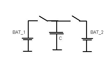

Hallo liebe Forum Mitglieder,
ich hoffe ihr könnt mir bei meiner Problemstellung weiterhelfen.
Was möchte ich:
Auf dem gezeigten Bild seht ihr eine Batterie, einen Kondensator und
noch eine Batterie.
Jetzt möchte ich z.B von der linken Batterie (z.B 3,5V) in den
Kondensator laden und dann in die ganz rechte Batterie (z.B 3,4V) die
Energie transferieren. Das gleich soll natürlich auch andersrum
funktionieren.
Meine bisherigen Ansätze:
Optomosfet
1.
AQV251 leistet diese Aufgabe, nur leider durch den hohen Rdson und
geringer Differenzspannung der Zellen (0,1V) fällt zuviel Spannung an
dem RDson ab bzw fließt kaum Strom.
2.
Hab ich mir aus 2 N Fets, die ich antiseriel ( mit sourcen zusammen
geschaltet) verschaltet habe, so einen Optomos nachgebaut.
Vorteil: Rdson viel kleiner, aber Potentialfreie ansteuerung notwenig-->
lässt sich nicht einfach realisieren.
Habt ihr nun vllt noch einen ganz anderen Ansatz/Idee?
Weitere Hinweise: Das öffnen und schließen der Schalter soll dann später
über einen µC gesteuert werden und mit 1 khz oder so laufen, um
möglichst viel Energie übertragen zu können.
Über eine Hilfe wäre ich sher dankbar.

Spar den Kondensator und einen Schalter ein... :-)
Wozu brauchst du den Kondensator?

Das mit dem Schalter einen Kondensator aufzuladen ist reine
Energieverschwendung. Die Energie die in den Kondensator gespeichert
wird wird in der gleichen Groessenordnung in Widerstaenden der
Zuleitungen b.z.w. RDSon des Fets verheizt. Wenn dann dieser Kondensator
die andere Zelle laden soll geht nochmal die haelfte weg. Und es ist
egal welchen Widerstand die Zuleitung hat. Das wurde schon in anderen
Thread regelmaessig diskutiert.
Beitrag "Re: Wieviel Strom zieht eine Kondensator ladung berechnung"
Gruss Helmi

>>Deine 2. Lösung mit den antiseriellen N-Fets war schon richtig.
>>Du brauchst aber nicht unbedingt eine galvanische Trennung.
>>Einfach 0V für beide FETs AUS und ca. 10V für beide EIN.
Danke für Deine Antwort. Woher nimmst du die 10V? 10V weil es einfach
viel höher ist, als eine einzelne Zelle? Wenn ja, dann schonmal heir
noch ein Hinweis, dass das ganze mit ein paar mehr Zellen gemacht werden
soll, daher wäre hier eine Lösung mit 1 Fet Pro Zelle schon ideal. Da
das mir aber bisher nicht so einfach gelungen ist, suche ich hier halt
Unterschützung oder einen neuen Denkanstoß.
Dann zu dem hinweis zu der Energieverschwendung--> leider ist es nicht
möglich die komplette Energie, ohne VErluste im C zu  speichern. Die
Lösung mit der SPeicherung ist aber in meinen Augen sinnvoller, als die
Zelle solange zu entladen bis sie auf dem Niveau der anderen Zellen ist
oder?
Du hast z.B. 3.5V an der Zelle. also hast Du an den beiden Soucen auch
3.5V (die FETs sind ja eingeschaltet). Wenn Du jetzt 10V an's Gate
anlegst, hast Du eine Gate-Source-Spannung von 10V-3.5V=6.5V. Das reicht
wahrscheinlich.
Wenn Du höhere Spannungen hast. Zb 10V, dann musst Du schon mit 20V
schalten. Beachte aber auch die maximale Gatespannung. ggf einfach eine
Z-Diode zwischen Gate-Source + Vorwiderstand.

#1436604
>dass ich ca 600 bis 800 V
>ergeben, dann ist die AUfsteuerung nicht mehr so einfach :-)
Wieso ? Kleiner Sperrwandler der die benoetigte Hilfspannung erzeugt
ansteuerung ueber Optokoppler und das wars auch schon. Das gleiche
Problem hast du in jedem FU um die oberen Brueckentransistoren
anzusteuern.
Fuer dein anderes Problem mit der Energieverschwendung. Schau dir mal
das Prinzip eines CUK Wandlers an.
