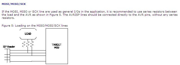

ich habe noch keine Erfahrung mit dem ATtiny13 und bitte um Verständnis
für meine Fragen.
Ich möchte den ATtiny13 einsetzen um einen MOSFET pChannel sowie eine
Bicolor-LED (rot und grün) anzusteuern und vier Spannungen zu messen.
Die Bicolor LED möchte ich über einen einzigen Ausgang ansteuern.
Das fertige Gerät soll aber den nachträglichen Software-Update
ermöglichen, indem ich den ISP-Programmer an MOSI, MISO und SCK
anschließe.
Kann ich an diesen PINs gleichzeitig die Schaltung und den
ISP-Programmer anschließen?
Funktioniert der ISP Programmer dann noch?
Muss ich was beachten, damit das geht?

OP #1431359
Super. Danke.
Wie groß sollten die Widerstände sein. Ist der Vorwiderstand einer LED
ausreichend?

Gast #1431461
Hallo Harald,
ich habe mal kurz durchgezählt:
- 4 Spannungen messen -> 4 Pin
- LED schalten        -> 1 Pin
- Mosfet schalten     -> 1 Pin
macht 6 Pin und damit die max. IO-Zahl des Tiny13
Das geht nur wenn man PB5 /Reset mit verwendet (über
die Fuses schaltbar).
Dann ist aber nur noch High-Voltage Seriel Programming
möglich. ISP (z.B. mit ISP MKII) geht dann nicht mehr!
