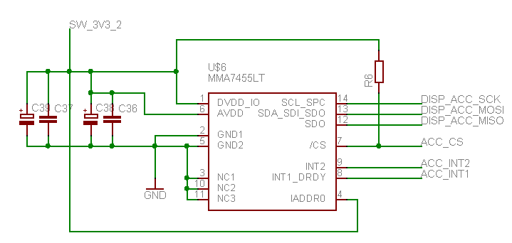

Laut datenblatt muss IAddr0 auf Vcc gelegt werden und nicht auf GND wie
t.d postet! Ist jemand 100% sicher wo IAddr0 gelegt werden muss (GND
oder Vcc)? Irgend einer der erfolg hatte?

Habe alles so gemacht wie in die zeichnung nur den pull up wiederstand
habe ich nicht.
Ich versuche es mit der routine von Thomas L. (ganz oben) aber
funktiuniert nicht! Kanst du vieleicht deine routine fur schreiben-lesen
hir posten?
Mfg,
George
(Firma: TravelRec.) Persönliche Seite #1870532
Der PullUp ist nötig, um andere Devices am SPI zu bedienen, während CS
des MMA inaktiv ist. Vorsichtsmassnahme, wenn der Controller im Reset
ist. Die Schreib-Leseroutine ist aber in ASM ;-)
