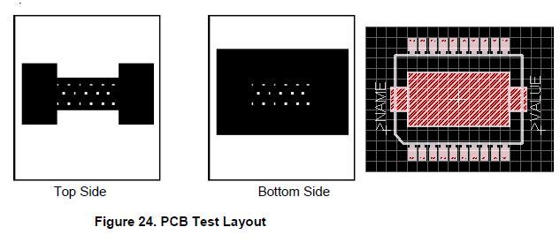

ich bastel mir gerade ein Eagle Device für den MC33887 von Freescale mit
20-Pin HSOP Package.
Das Symbol habe ich mir selber gezeichnet und das Package habe ich aus
der ref-library aus dem CADSOFT Downloadbereich.
Unter dem IC gibt es ein Thermalpad, welches auch im Package vorhanden
ist (siehe Anhang ganz rechts).
Dieses soll auf GND gelegt werden.
Aber wie kann ich den Design-Vorschlag aus dem Datenblatt (siehe Anhang
links) des MC33887 umsetzten? Das Datenblatt empfiehlt ein Gridarray aus
Vias unter dem IC zu plazieren. Wenn ich dies mache bekomme ich aber
beim DRC eine Fehlermeldung, da die Vias innerhalb des Thermalpads
liegen.
Am liebsten würde ich diese Vias schon im Package definieren.
Kann ich statt des Thermalpads auch ein Polygon nehmen und vom
Lötstopplack freistellen? Durch das Freistellen über Tstop und Tcream
bekomme ich dann aber wieder die Fehlermeldungen im DRC. Ich denke
nicht, dass das so geht, da man einem Polygon in einem Package auch
keinen Value zuweisen kann.
Hat jemand einen Vorschlag, wie ich das lösen kann?
Neene, Du musst im DRC einfach den Mindestabstand zwischen Pad/VIA bei
gleichen Signalen auf 0 stellen.
Ne andere tollere Lösung habe ich auch noch nicht gefunden.
Du kannst auch im Package das Thermal Pad auf einem anderen Layer
andeuten und dann im Board da einfach ein Polygon drunterzeichnen. Dann
solltest du aber im tRestrict Layer die Fläche unterm Chip freistellen
(im Package).
von Norbert (Gast)
Danke für die Vorschläge.
Zu 1) klingt etwas gepfuscht, aber praktikabel. Es wirkt sich
schließlich dann auf das ganze Board aus...
zu 2) ein Polygon ist aber doch dann nicht vom Lötstoplack befreit...
Ups, meinte oben auch nicht tRestrict Layer, das ist ja quatsch. Sondern
tStop Layer. Wenn du ein Rechteck im Package mit tStop anlegst, kommt
dort kein Lötstopplack hin.
von Norbert (Gast)
Ein Rechteck auf dem Tstop Layer reicht also wirklich aus, um es
lötstopplackfrei zu halten? Ok. Dann ist das für mich die angenehmste
Variante.
Ja, so mache ich es schon länger ;)
von Norbert (Gast)
Vielen Dank!

Das mit den DRC-Fehlern kann man bei der 5er-Version "abnicken", dann
tauchen sie solange nicht mehr auf, bis man wieder an dem Bauelement
oder den Vias rumschraubt.

Aber ich werde jetzt ein freigestelltes Rechteck (Tstop) im package
verwenden und auf dem Board ein Polygon drüberzeichnen, damit ich nicht
versehentlich ne Leiterbahn durchlege. Ach ja, die Vias kommen auch noch
rein.
