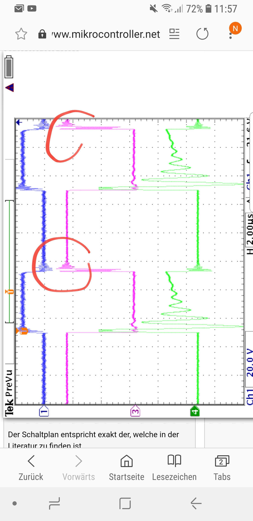

Alles funktioniert, nur habe ich im Primärstrom (gemessen zwischen Drain
des Mosfets und der Primärwicklung des Trafos) eine Schwingung mit der
der Frequenz von 1,6MHz, die ich mir nicht erklären kann.
Ich habe bereits vergeblich RCD Snubber von Drain nach Vcc und GND
ausprobiert.
Zum Anhang:
gelb:    Vgs (20V7div)
rot:     Vds (10V/div)
grün:    Id  (1A/div)
Die Frage nun: Woher kann dieser Effekt kommen und wie kann ich ihn
Dämpfen?
Hat jemand eine Idee?
Vielen Dank im Vorraus für die Hilfe.

übrigens, wo ist was gelbes bzw. rotes in deinem Bild? Ich seh da ne
blaue, grüne und ne violette Kurve, aber auf gar keinen Fall etwas
gelbes oder rotes (wenn man beide Augen zu drückt, könnte man das
Violette grade so noch als rot durchgehen lassen, aber gelb?!)
OP
Sorry wegen der Farben. Ich habe den Thread mit Blick aufs Oszi
geschrieben (anderes Farbschema als im tiff).
blau:    Vgs (20V/div)
rosa:    Vds (10V/div)
grün:    Id  (1A/div)

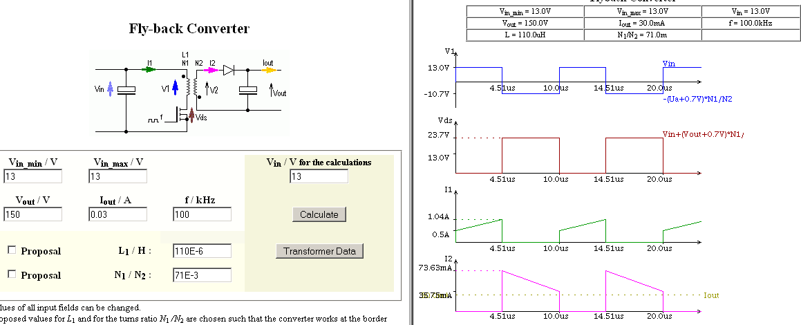

Ich habe den Strom mit einer Stromzange (Imax = 15A) gemessen. Der
Stromanstieg ist denke ich korrekt, da der lineare Verlauf und der
Maximalwert von knapp 1A mit der Simulation übereinstimmen.

die Strommessung ist nicht OK. Wenn sie real wäre, dann wäre der
Spannungsverlauf nicht so wie er oben zu sehen ist. Schwinger kommen bei
Sperrwandlern im Spannungsverlauf oft vor. Das hat mit der Streuung des
Magnetfeldes der Spule zu tun, letztlich auch mit den parasitären
Kapazitäten.
