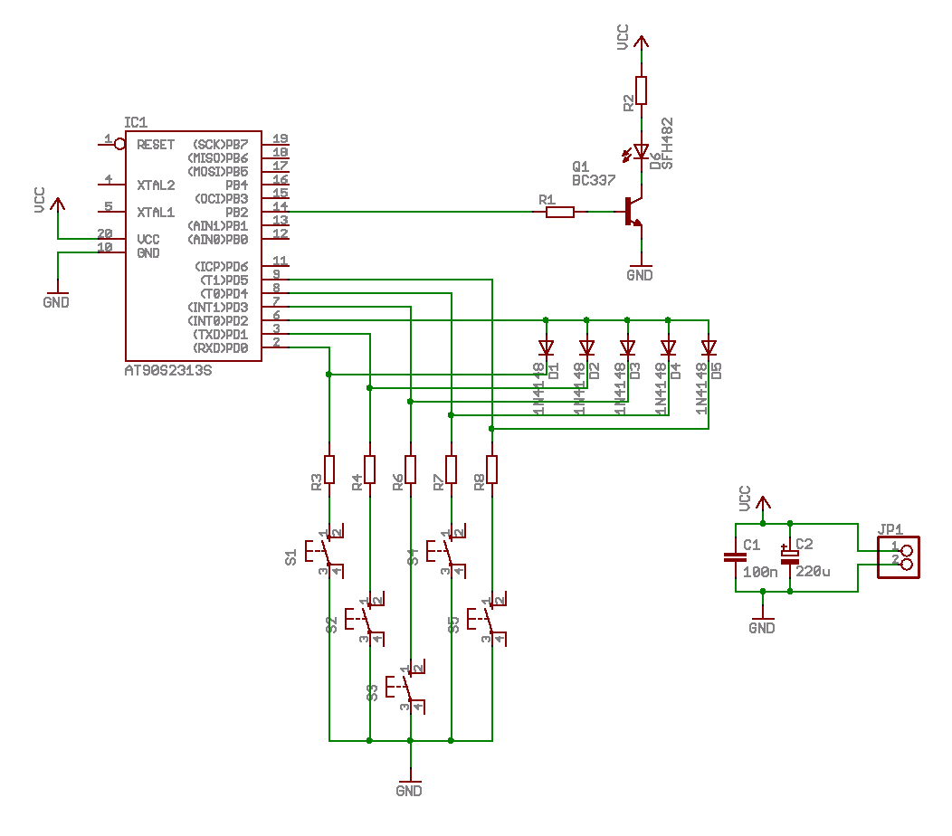

habe ein kleines Problem und zwar habe ich vor eine IR Fernbedienung
nachzubauen, die ich im Internet gefunden habe. Die Schaltung basiert
auf einem Attiny 2313. Im Schaltplan sind jetzt nur 5 Taster
eingezeichnet, ich bräuchte allerdings 7 wie mach ich das jetzt einfach
nach dem gleichen muster an PD6(11) anschließen ? Dann fehlt aber immer
noch ein Taster.
Hab ma bei einer anderen Schaltung (glaub Mit SAA304 oder so) gesehn,
dass da wie eine Art Matrix aufgebaut war geht das hier auch ?
In dieser Schaltung wurde der Attiny 2313 verwendet kann ich dann auch
die SMD Variante von diesem nehmen?
Wäre sehr sehr nett wenn mir jemand helfen könnte
Danke

von Daniel F. (df311)
na, wenns nicht so schwer sein kann, dann probier doch einfach - einen
guten ansatz hast du ja in deinem ersten post schon geschrieben.
da du aber nur mehr einen pin frei hast, müsstest du dir für den zweiten
(siebten) taster eine andere möglichkeit einfallen lassen.
wenn du die schaltung der taster ein bisschen änderst, kannst du mit den
vorhandenen 6 pins bis zu 64 taster auslesen ;-)
gurgel oder such hier im forum einfach mal nach matrix-schaltung
von Hendi (Gast)
Hi Daniel danke für die Antwort!
Das mit der Matrix scheint schon  ne tolle Sache zu sein wenn man dann
64 benutzen kann.
Habe nochmal gesucht und im Prinzip die gleiche Schaltung noch einmal
ein bisschen verändert gefunden hier wären dann noch 2 Pins frei da
könnte ich ja dann einfach anschließen oder?
Allerdings hat der Typ keine Dioden oder Widerstände verwendet weil beim
1. Schaltplan sind ja an einem Pin alle Dioden angeschlossen kann man
die wirklich einfach so weglassen?
Hendi
von Peter D. (peda)
Die Frage taucht hier regelmäßig auf.
Ja, die Dioden und Widerstände sind überflüssig, man schaltet einfach
die Tasten nicht gegen GND, sondern gehen den Interruptpin.
Den AT90S2313 gibts allerdings nicht mehr, Du mußt den ATtiny2313
nehmen.
Und bei dem gehts noch einfacher, man nimmt einfach die
Pin-Change-Interrupts zum Aufwachen.
Das hat obendrein den Vorteil, daß man in Powerdown gehen kann, auch
wenn sich jemand auf die Tasten setzt. Mit dem Interruptpin wäre dagegen
schnell die Batterie leer.
Peter

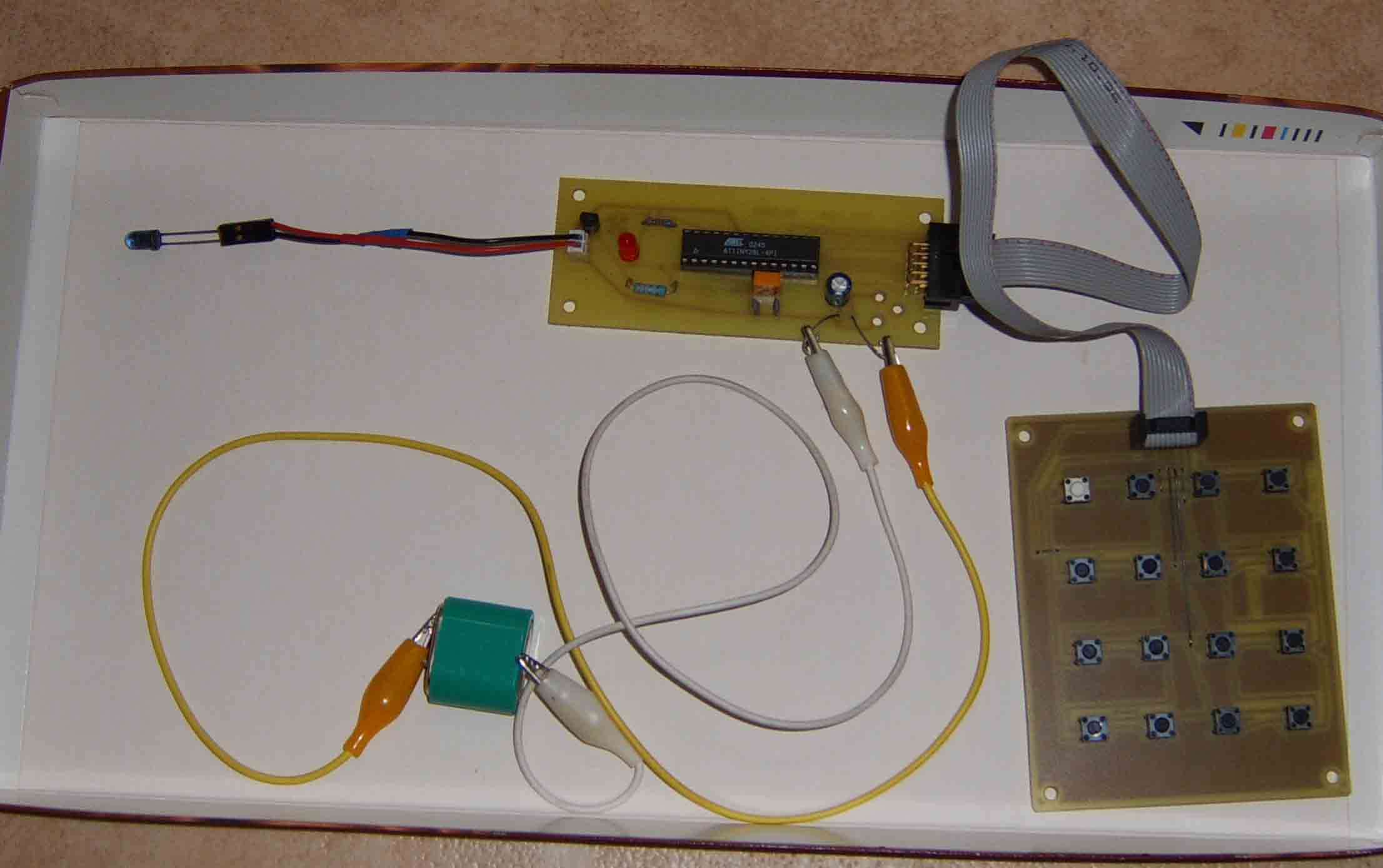

von Michael_ (Gast)
Hallo warum so kompliziert!
Nimm doch das fertige Projekt von ATMEL mit dem Tiny28. Der ist für so
etwas vorgesehen.
Das sind die Applikationen 410 und 415. Für den Sender ist auch die Soft
vorhanden.
Vor einiger Zeit habe ich mal einen Versuchsaufbau mit EAGLE gemacht,
siehe Anhang!
Falls Interesse, kann ich die Eagle-Dateien nachreichen.

von Michael_ (Gast)
Die Dateien sin mit EAGLE 3.55 gemacht, habe aber das Öffnen mit 4.11
getestet. Den R für die LED habe ich auf 3 Ohm festgelegt für 5V. Durch
schlachten von Fernbedienungen bin ich auf den Wert gekommen.
Schade, das der Tiny28 abgekündigt ist, er war für solche Zwecke
bestimmt. Der Vorgänger, glaube AT2888? geht auch.
Bei www.broker1.tv/index1.html gab es irgendwo in der Welt aber noch
welche.
Ich habe damit Leuchtdioden und Entfernungen getestet. Danach habe ich
aber   Uni-Fernbedienugen benutzt, die können ja auch RC5. In china/ebay
gibt es nette kleine als Schlüsselanhänger mit 7 Tasten.
Nicht vergessen, die Sendefrequenz auf die des Emfängers abzugleichen!
