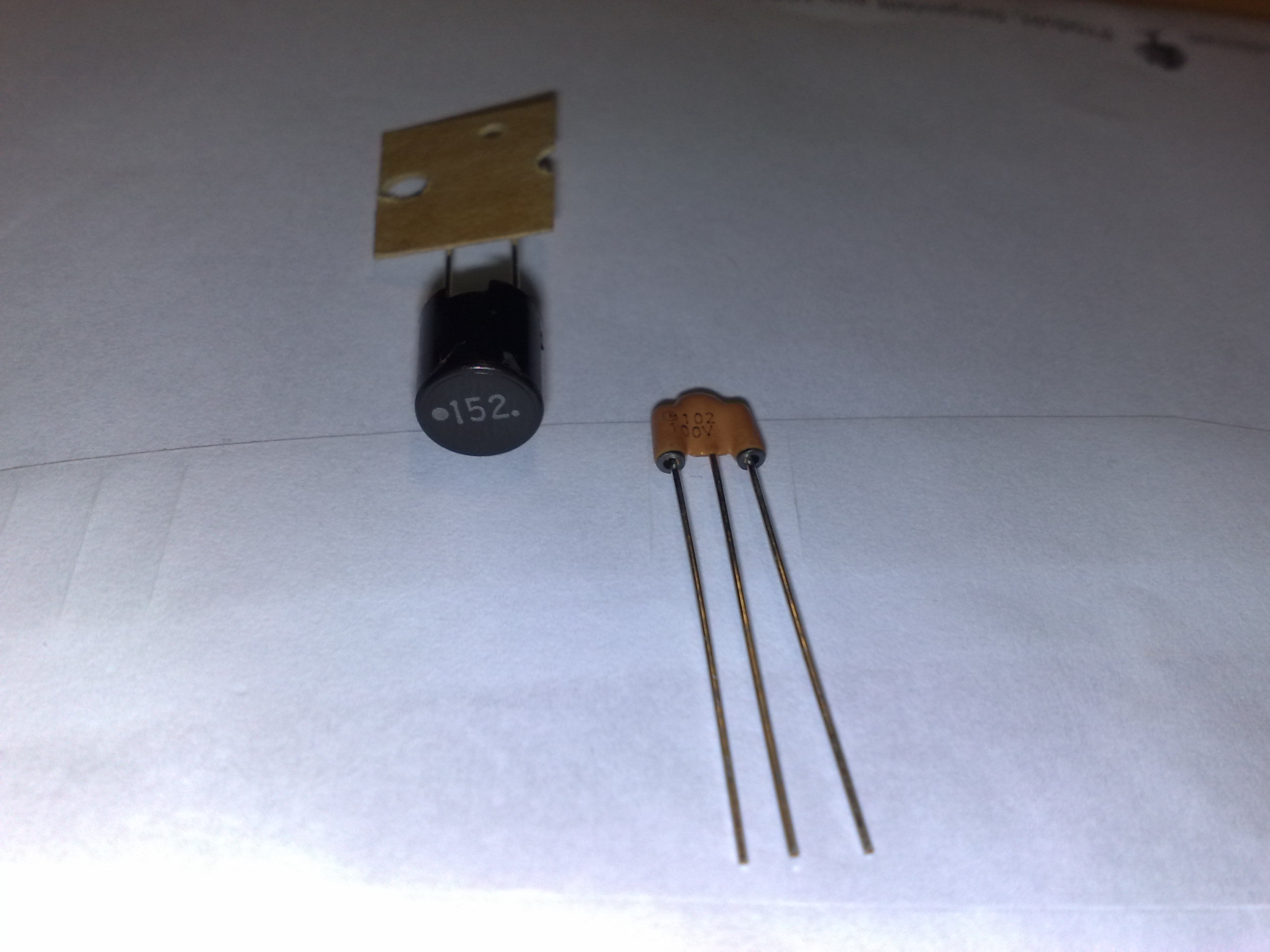

Bin gerade dabei einige Pollin-Sortimente zu sortieren. Daher bräuchte ich mal Hilfe bei der Identifizierung. Zunächst mal die beiden Teile auf dem Foto.
#1432677
Spule und Filter
sicher? Beide Teile waren nämlich in nem Kondensator-Sortiment.
#1432686
Das Teil mit der 152 ist definitiv eine Spule.
#1432687
Hi Das braune Teil T-Filter -Ferrit- C nach Masse - Ferrit-. MfG Spess
#1432690
Die hauen das immer mal durcheinander.
#1432694
Sehen so ähnlich aus wie ein Kondensator, reicht also für Pollin. Das Gehäuse des linken Teils ist üblicherweise eine Spule. Miss den Durchgang. 15 * 10^2 µH. Das Rechte ist ein Kondensator, an dessen einen Pol zwei Pins gelötet sind, jeweils mit einem Ferritröhrchen.
Danke für die schnelle Hilfe. Hab die Spule mal gemessen. Und das C des Filters beträgt 1000 pF. Muss zwar nicht sein gleich 100 Stück davon zu bekommen aber naja... Übrigens: die momentan verkauften Quarz-Sorztimente kann ich nur empfehlen! Alle Quarze unter 20 MHz und Mehr als die Hälfte davon Baudratenquarze! Also ideal für AVR Basteleien. Bin mal gespannt ob die andere Sortimente sind die ich noch hier zu sortieren hab
#1432816
Hi
Das steht sogar drauf: 102.
MfG Spess
ja - sogar für 100V ...
#1432874
Mit nem Komponententester durchtesten.

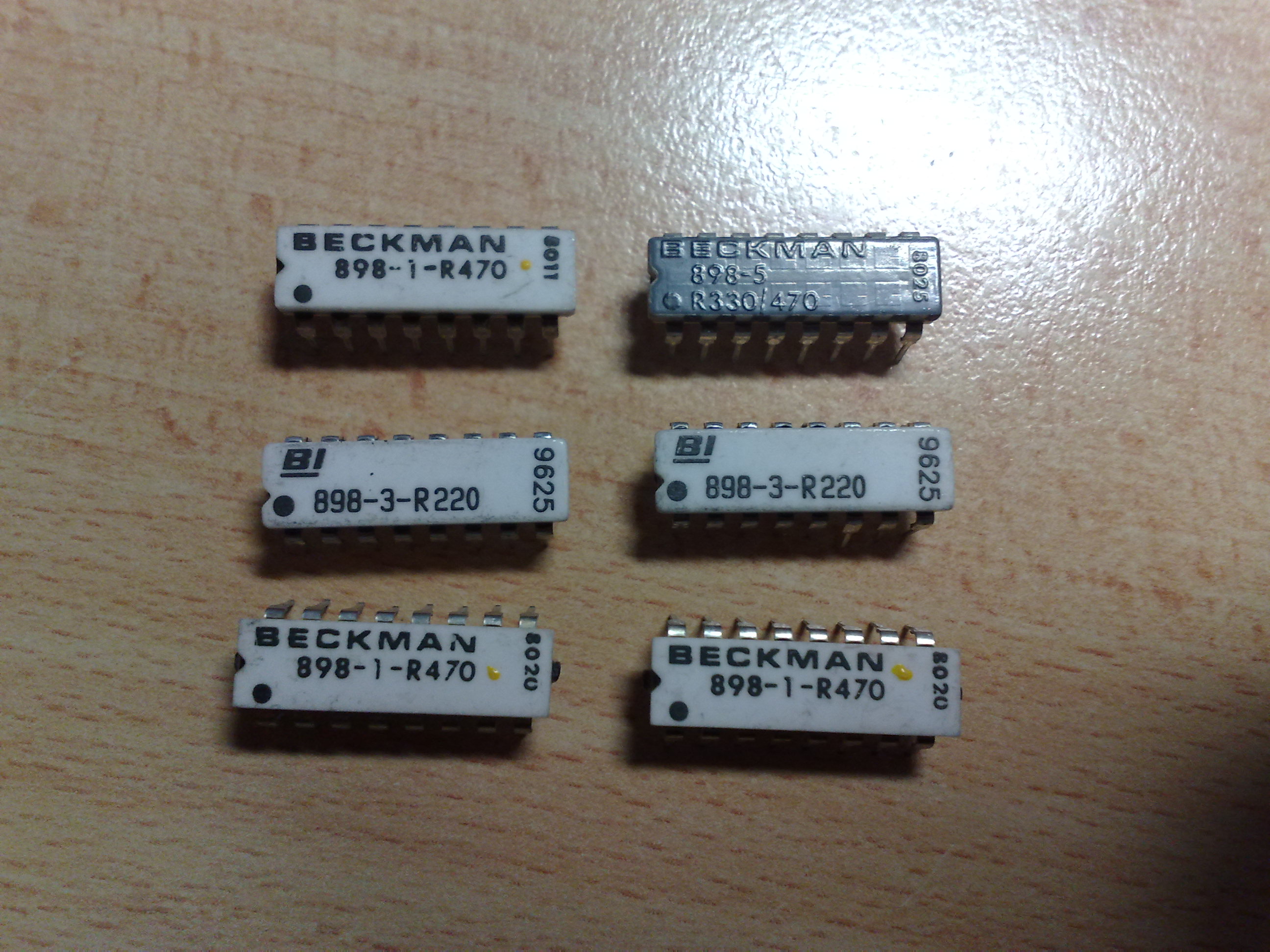

In der 250g-IC-Wundertüte waren massenhaft diese Beckman ICs drin. Kann jemand näheres dazu sagen?

Mein erster Gedanke ist so etwas in der Art, nur ohne einen gemeinsamen Anschluss: http://www.reichelt.de/?;ACTION=3;LA=2;GROUP=B146;GROUPID=3112;ARTICLE=18032;START=0;SORT=user;OFFSET=100;SID=27n0RY9awQARsAAD7LRd8468e5840d1d0ddcff8202bd0e071250d
#1440528
Wenn Du bei dem oberen linken zwischen Anschluss 1 und 16 470 Ohm messen kannst (2 und 15, 3 und 14, ...), ist es ein Widerstandsnetzwerk.
"Google" sagt dir was? http://www.google.de/#hl=de&q=Beckman+Resistor+Network+898&meta=&fp=4cd870bd3f2e3622 Arno Bleiben Anhänge jetzt bei der Vorschau dran?
