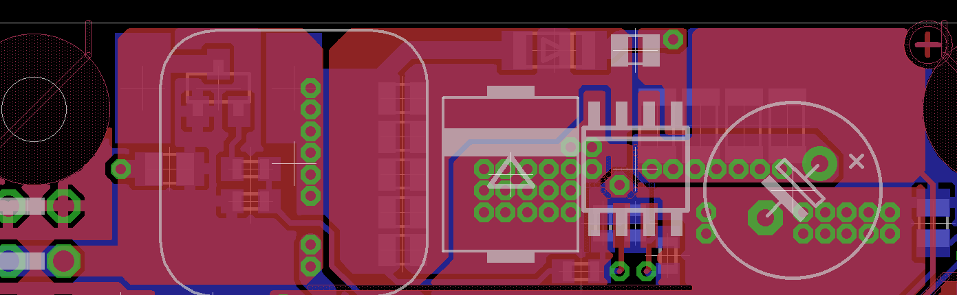

1cm! Bist du wahnsinnig. Hier mal mein Layoutausschnitt.
Rechts der Eingang. Oben + unten -. Von da geht es dann in den Regler
wobei unten die Massefläche relativ durchgehend ist. Dann Diode und
Spule. Die Massefläche ist aber nur an einer Stelle mit der restlichen
Masse der Schaltung verbunden (Da, wo die Eingangskabel angelötet werden
sollen). Der Strom-Loop sollte also physikalisch gesehen wirklich klein
bleiben.
OP #1432790
Das sieht doch ganz hübsch aus. Auch das mit den Vias.
Werden die Pads der Bauteile ein Thermal Relief bekommen? (oder bist du
einer, der einen Reflow Ofen zu Hause hat :-)). Es geht ohne nämlich
nicht wirklich dolle zum Löten; aber ich hab hier mal gelesen, dass
Schaltregler diese Thermal Reliefs nicht mögen. Ich hatte allerdings
noch nicht Probleme damit....
BTW: Warum nimmst du als Eingangskondensator nicht auch einen SMD-Typen?
Persönliche Seite #1432806

Persönliche Seite #1432808
Danke! :-)
Die Pads von Diode, Spule und Kondensatoren bekommen keine Thermals. Hab
aber auch keine Ofen zuhause ;) Mit ner dicken Lötspitze an der 60Watt
Station sollte das aber ohne Probleme lötbar sein.
Könnte daran liegen, dass die Thermals die Leitungsinduktivität erhöhen
und das versucht man ja immer zu vermeiden.
Meinst du den dicken? Hm. Konventionell bekommt man besser als
Hobbybastler und mehrere Größen. Außerdem ist der vielleicht ein
bisschen mechanisch stabiler. Und außerdem habe ich so ein dickes Via
mit nem Stück draht durch für noch geringere Induktivität :-)
OP #1432820
@Simon
Waaaas, dein Schaltregler Teil ist nur 1 cm breit? Krass!
Okay, ich hab hier auch nur wenig mehr als 2cm - allerdings, wie gesagt,
nur 260 kHz. Aber wenn man die richtige Spule findet, wird die trotzdem
schön klein ;) Ausserdem kann der '2675 1A, obwohl er nur in einem SO-8
sitzt. Daher habe ich mir bisher auch dieses hochfrequenz-Zeug
gespart... Wobei mir grade einfällt, dass die Ausgangsspannung von einem
höherfrequenten Schaltregler womöglich noch besser in Bezug auf den
Ripple ist? Ich muss nachher mal messen, wie viel Ripple ich so habe.
Hmm, wenn dein Schaltregler ja nur 1cm gross ist, dann braucht es wohl
auch keine Thermals ;) die Flächen sind ja dann auch nicht mehr wirklich
gigantisch.
Wegen deinem Eingangselko. Ist es nicht so, dass SMD-Elkos meistens noch
bessere Daten haben bezüglich ESR & ESL, als die bedrahteten? Es sollte
doch auch als Hobbybastler möglich sein, solche zu bekommen. Ich habe
hier (CH) jedenfalls keine Probleme, SMD-Elkos zu kaufen - gibts beim
Distrelec (Schuricht), auch Low-ESR typen. Klar, nicht ganz günstig,
aber ist ja immer dasselbe... ;)
Persönliche Seite #1432834
> @Simon
Ja. Hab gerade mal in dem Datenblatt deines Wandlers geschaut. Da ist
auch eine Output Capacitor Table und in der ersten Spalte (Sprague 594D)
sind Tantaltypen. Die anderen habe ich nicht nachgeschaut, aber das
sollte ja Beweis genug sein, dass es geht :-)
Such dir von den empfohlenen Firmen einen aus, schau die Daten nach und
such was gleichwertiges.
> gigantisch.
Jenau. :D
SMD Elkos haben keine Anschlussbeinchen, deswegen evtl. eine geringere
ESL. SMD Typen bekommt man auch beim Reichelt und CSD, aber leider nicht
mit so viel Auswahl. Wie auch immer, der dicke Kondensator ist gar nicht
nötig nach Datenblatt des Schaltreglers. Denn danach reichen ein paar
Mikrofarad keramisch am Eingang (und die hab ich mit den 1206 Typen
parallel unten drunter schon locker drin und das mit annehmbarem
ESR/ESL). War halt noch Platz da, da kann man das ja mal vorsehen. :-)
