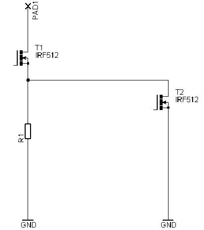

Ich habe vor kurzem einen MOSFET gekauft, und Ihn in meine Schaltung
Integriert. Er soll eine Funktin als Schalter übernehmen, dies
funktioniert allerdings nur bedingt.
An Drain liegen beispielsweise 20V an, der Steueranschluss(gate) wird
mit +5V angesteurt, und an Source messe ich aber nur ca 3V..
Wer kann mir Helfen?

Die Steuerspannung muß zwischen G und S liegen!
Wenn Du das G mit 5V ansteuerst, dann muß S auf GND liegen. Poste doch
mal Deine Schaltung dann wird's einfacher.

Ja früher hatten wir noch die Grundschaltungen gelernt.
In der Röhrentechnik hieß das Anodenbasisschaltung, beim Transistor
Kollektorschaltung oder Emitterfolger.
Diese Schaltungsart hat immer eine Spannungsverstärkung <1, d.h. bei 5V
rein kommt immer weniger raus.
Die 3V sind also völlig normal.
Man müßte daher eine andere Schaltungsart nehmen.

Zunächst mal danke für eure antworten.
Also die Grundschaltungen kann ich sagen beherrsche ich nur zu gut..
leider kann ich in diesem fall S nicht auf masse haengen, da ich den
Fet wie bereits erwähnt als Schalter verwende, und die Last an S liegt.
Ich hab mir jetz gerade nen sog. "Highside"-Schalter angesehen. Das
Problem: max. Versorgungsspannung liegt nur bei 42V.

die Schaltung kannst du doch im Anhang unterbringen. Wenn Du nicht
absolut niedrigen RDon brauchst, dann nimm einen Pkanal Type. Früher
gab es mal den IRF532 und den IRF9532 passend dazu.
Wenn Du einen Nkanal benutzt und den in "Emitterschaltung", also D an
+UB legst, dann brauchst Du zur Ansteuerung des G, UB+5V.
MfG  Manfred Glahe

alsu gut dann bleib bei Deinem Fet und steuere ihn mit einem high side
Treiber an.
Wenn die Schalthäufigkeit gering ist, dann geht das auch sehr einfach
mit diskreten bipolaren Transistoren.
Also wie häufig wird geschaltet, und wie hoch ist der Ladestrom?
Mit diesen Angaben kannst Du einen Schaltungsvorschlag erwarten.
MfG  Manfred Glahe

aber hier die Daten - Ladestrom : max 20A EntladeStrom max 50A
geschalten wird höchstens alle 20 ms
Gast #106097
@Buchmann,
im Anhang mal ein Schaltungsbeispiel.
Transistoren nach Leistung aussuchen. Für das Entladen ist doch
keinerlei Zusatzaufwand erforderlich. Oder wozu brauchst du den 2.?

Änderung: in Reihe mit der ZD eine Diode in Flußrichtung um Entladung
des Akkus über den 2.2K zu verhindern (wenn notwendig bei dem kleinen
Strom und der 20mS Nachladung).
MfG  Manfred Glahe

Ich habe mir jetzt etwas anderes überlegt: über einen subtrahierer und
addierer erzeuge ich Source+10V, bzw. s-10Vund über eine
transistor-komplementärstufe lege ich entweder s+10 oder s-10 an das
Gate des Fets - ich verwende jetzt keinen logikpegel fet mehr- der
funktioniert nicht so wie ich das will
