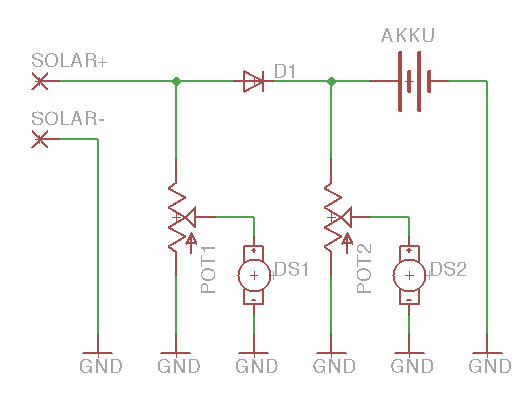

Schönen guten Abend,
wie schon in einem anderen Thread erklärt, versuche ich im Moment eine
Solar-Lade-Schaltung aufzubauen. Ich möchte das ganze sehr rudimentär
halten – Überladen, etc. sollen erstmal keine Rolle spielen. Trotzdem
sollen aber die aktuelle Energie, die aus der Solarzelle gewonnen wird
und der Batterie-Ladezustand visualisiert werden – und zwar mit
Drehspulinstrumenten.
Ich habe einen ersten Entwurf in EAGLE erstellt. Kann man das so einfach
aufbauen, oder muss ich noch ein andere Komponenten (Op-Amps?) verbauen?
DS1 wäre das Drehspulintrument zur Überwachung der Solaraktivität. DS2
würde den aktuellen Ladezustand der Batterie darstellen.
Vielen Dank für eure Hilfe,
Hanspeter
mit dem Instrument, welches dir die Solaraktivität anzeigen soll, kannst
du nix anfangen, denn es zeigt dir die Accuspannung an, wenn der Accu
geladen wird, und Null, wenn es nacht ist. Das sieht man aber auch so,
daher hilft das nichts.
Das zweite Instrument zeigt die Spannung an, welche den ladezustand
darstellt, wenn keine Entladung stattfindet.
Beides ist aber nicht sinnvoll. Zur Steuerung und Auswertung sind
Messungen notwendig, die nur von einem Microcontroller sinnvoll
vorgenommen werden können. Ich empfehle daher sehr, diese auch
einzusetzen.
Gruss
Robert
Auf jeden Fall muessen zur Strombegrenzung Widerstände vor das Poti.
Sonst brennt das Drehspulmessinstrument (DSM) beim falschen Kalibrieren
mit dem  Poti sofort durch.
Auch wuerde ich anstatt die Eingangsspannung an der Solarzelle zu
messen, lieber mit einem DSM den Ladestrom zum Akku messen. Mit der
gezeigten
Schaltung wird nämlich nur die Spannung gemessen.
OP
Hallo Robert,
vielen Dank für deine Meinung dazu. Ein paar Fragen noch dazu:
Wieso verhindert eigentlich die Diode das nicht? Sie verhindert ja auch,
dass sich der Akku über die Solarzelle entladen kann.
Das ist nicht so schlimm, weil die Schaltung tatsächlich nur den Akku
laden soll. Es wird keinen Verbraucher geben, *ausser*…
…ich müsste tatsächlich einen Mikrocontroller einsetzten. Daran hatte
ich zuerst auch gedacht, weil ich dann die Zeigerausschläge
differenzierter kontrollieren könnte. Ich hab dann aber davon
abgelassen, weil ich wohl noch eine zweite Batterie einplanen müsste,
die gewährleistet, dass der Mikrocontroller immer mit Strom versorgt
ist, auch wenn der Akku überhaupt nicht geladen ist.

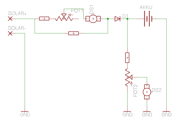

OP
Danke min!
Klingt logisch – done.
> gezeigten Schaltung wird nämlich nur die Spannung gemessen.
Ich hab das mal versucht – So in etwa? Reicht das um zumindest "etwas"
zu messen? Bei Geschickter Wahl der Widerstände z.B. an DS1 Ströme von 0
– x mA und an DS2 Spannungen von 0 - x V?
Die Op-Amp plus Shunt Geschichte recherchiere ich gerade…
die Solarzelle hat eine fast rechteckige kennlinie. Im leerlauf liegen
22 V an, im Ladebetrieb bricht die Spannung auf die Accuspannung
zusammen (genauer Accuspannung plus Diodenspannung.). Nachts liefert die
Solarzelle keinen Strom und lädt die batterie auch nicht.
Dein Accu hat immer mindestens 9 Volt, sonst ist er kaputt. Bei 13 V ist
er voll geladen. Aber die ladeelektronik kann bei 9 V noch betrieben
werden. Ein Programm für deinen Controller hat auch die Aufgabe, einen
Tiefentladeschutz durchzuführen. Das hat deine Schaltung nicht.
Gruss
Robert

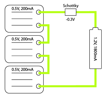

OP
ich war ein bisschen ungenau im Startbeitrag, pardon:
In meinem Fall möchte ich einen AA NiMH-Akku laden (1.2V, 1800mA). Wenn
ich den Dauerlade, kann anscheinend bei einem Ladestrom von C/20 (90mA)
bis C/10 (180mA) nicht viel schief gehen und ein Überladen ist nicht so
kritisch. (Mein gefährliches Halbwissen habe ich hierher genommen:
http://www.jens-seiler.de/bastelecke/akkus/)
Als "Solarzelle" dachte ich z.B. an drei in Reihe geschaltete Zellen
(0.5V, 200mA). Daraus würden bei optimalen Bedingungen 200mA bei 1.5V
Richtung Akku fliessen (wovon dann der Spannungsabfall an der Diode
abgezogen werden muss).
Habe ich irgendwo einen groben Fehler drin?
Vielen Dank für eure Mühen und Tipps & Schöne Grüße,
Hanspeter
Interessanter wäre der Ladestrom/Entladestrom des Akkus
    |           (A)   |
Solarzelle   +---+  Verbraucher
    |      Akku  |    |
    |        |  (V)   |
denn die Akkuspannung sagt bei einem NiMH-Akku wenig aus,
nur dass der Akku inzwischen einen hohen Innenwiderstand
hat weil er alt ist (Ladespanung über 1.5V bei 200mA),
oder entladen ist (Spannung unter 0.9V, oder gar unter 0.5).
Noch interessanter wäre natütlich, wie viel Strom über die
Zeit integriert hinein und herausfloss, mit einem kleinen
temperaturanhängigen Verlust, denn das gibt dann die
ungefähre Akkukapazität an.
So was machen fuel gauge ICs wie der BQ26231
OP
Vielen Dank MaWin, den IC schaue ich mir mal an.
Abseits vom Ansteuern der DSM, kann ich – ganz rudimentär, gemäss der
These, dass Dauer-Niedrigstrom-Laden mit einem Strom von C/10 - C/20 den
Akku nicht sofort zerschiesst – das ganze so Aufbauen, wie im Anhang
dargestellt?
Danke!
