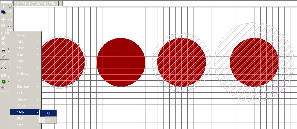

So jetzt noch ne Frage vorm Wochenende:
- wie kann ich den automatisch-erstellten Kreis im tStop-Layer beim
zeichnen eines runden SMD-Pads löschen bzw. anpassen?
Ich möchte die Freistellung des Lötstopplackes deckungsgleich mit dem
pad machen, jedoch zeichnet mir Eagle automatisch einen größeren
Bereich?

Gast #1451992
Hi
Grundsätzlich wird die Vergrößerung des Lötstops in Eagle im DRC unter
Masks eingestellt, das gilt für alle Pads. Die Stoplack-Freistellung
erzeugt Eagle automatisch. Für Vias kannst du die Generierung von
Stoplackfreistellungen unterhalb eines bestimmten bohrdurchmessers
kompett über den DRC abstellen.
Für vom Platinendefault abweichende Stoplackgröße oder garkeinen
Stoplack must du das Bauteil verändern, leg dir die (nur SMD?) pads hin
und ändere Stop auf OFF. Danach must du die abweichende
Stoplackfreistellung per Hand in tstop/bstop des Bauteils einzeichnen.
Eventuell machst du dir dafür ein Script.
Zum Beispiel zeichnest du im tstop einen cirqle über das pad, dabei
wählst du die width so groß, das aus dem ring gerade eine volle fläche
ohne loch in der mitte wird. Hatte das mal bei nem BGA, da wollen
bestücker heufig keine Stoplackvergrößerung.
