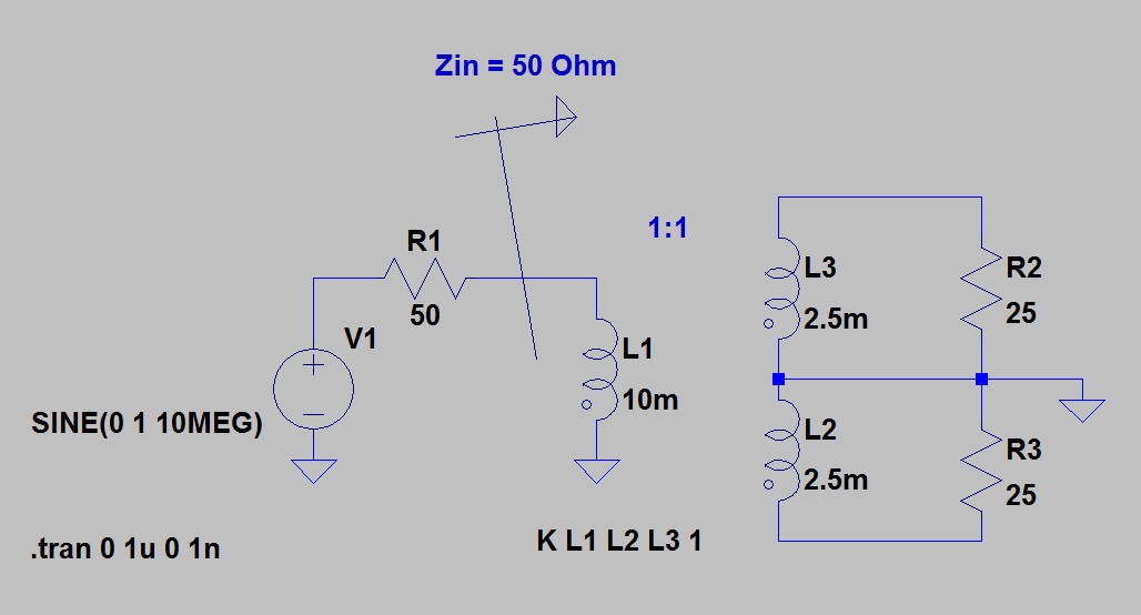

ich habe einen Balun von Mini Circuits (T1-6T, 50 Ohm, Impedance Ratio
1:1)
Ich versuche schon einige Tage diesen Balun als idealen Trafo in LTSpice
zu simulieren. Meine Kernfrage ist bezogen auf das Bild unten:
Ich will eine 50 Ohm Anpassung auf der Sekundärseite. Dies ergibt sich
in der Simulation nur, wenn ich die Induktivitäten auf der Sekundärseite
wie folgt wähle:
L2 = L3 = L1/4 * (N)^2
1:1 --> 1/1 --> N=1
L2 = L3 = L1/4
Ich hätte erwartet, dass bei einem Verhältnis 1:1, links und rechts
gleichviele Windungen sind. Sicher war ich nicht ob rechts dann
insgesamt die gleiche Windungszahl wie links zu erwarten ist oder ob
durch den "center tap" sich rechts die gesamte sSpule in der
Windungszahl verdoppelt.
Also nochmal auf den Punkt: Sind das auch von der Theorie her die
korrekten Induktivitätsverhältnisse für einen 1:1 center tapped balun?

SPICE interessiert sich nicht für Windungen oder Wicklungsverschaltung!
Du definierst nur L pro Wicklung und kannst noch einen Kopplungsfaktor
wählen, der die Güte bestimmt.
Deswegen ist dein Schaltplan Blödsinn, wenn erst 1:1 drin steht und dann
unterschiedliche Induktivitäten im Trafo auftauchen.
Die Induktivitäten werden beim idealen Trafo quadratrisch transformiert.
Also stimmt das was du mit LTspice rausgefunden hast.
Deine Gleichungen habe ich mir nicht angesehen.

Nun Tatsache bei dem von mir erwähnten MiniCircuits Balun ist, dass er
ein Impedanzverhältnis von 1:1 hat und wie oben gezeigt mit 25 Öhmern
abgeschlossen werden muss, für 50 Ohm primärseitig gesehen. In der
Simulation ist das nur mit den im Bild gezeigten Induktivitäten möglich.
Daher schreibe ich 1:1 drüber und habe unterschiedliche Induktivitäten
primär und sekundärseitig.
Natürlich kann ich keine Windungszahlen in LTSpice eingeben aber nach L
~ (N)^2 ergeben sich die im Bild gezeigten Induktivitäten.
Mir ist jetzt nicht ganz klar inwiefern der Schaltplan Blödsinn ist.
Hilf mir doch bitte nochmal oder bestätige die Formeln.

Also laut Hersteller müssen für 50 Ohm Eingangswiderstand der Ausgang
mit den beiden 25 Ohm Widerständen wie oben im Bild abgeschlossen
werden. Über die Induktivität der Spulen habe ich keine Aussage. Laut
LTSpice klappt es nur mit den im Bild gewählten Verhältnissen und den
von mir daraus abgeleiteten Formeln (s.o.). Was ich jetzt nur noch haben
wollte ist jemand der sich mit Trafos mit center tap befasst hat und
sagt "genau so ist es, alles richtig erfasst" oder "hier und da ist ein
Fehler aber das mit den 25 Ohm stimmt".

Auch wenn der Beitrag schon alt ist - hier die Lösung des Rätsels:
Ja, es stimmt schon, was du mit LTSpice herausgefunden hast. Die
Induktivitäten verhalten sich wie 1:4 also verhält sich das
Übersetzungsverhältnis wie 1:2 (Quadratische Abhängigkeit zwischen
Induktivitäten und Windungszahlen).
Während beim idelaen Trafo die Spannungen und die Ströme mit dem
jeweiligen Übersetzungsverhältnis transformiert werden, werden
Widerstände mit dem Quadrat des Übersetzungsverhältnisses transformiert.
Für diese Schaltung bedeutet das, dass die 25 Ohm Widerstände mit dem
Faktor 4 auf die Primärseite transformiert werden - dort also wie 100
Ohm wirken. Jetzt hast du aber zwei Sekundärwicklungen mit jeweils 25
Ohm. Das bedeutet, dass zwei 100 Ohm Widerstände auf die Primärseite
transformiert werden. Die beiden 100 Ohm Widerstände verhalten sich aber
wie in einer Parallelschaltung (die zwei Sekundärwicklungen nehmen den
gesamten magnetischen Fluss der Primärwicklung auf). Damit werden die
beiden 100 Ohm Widerstände primärseitig zu 50 Ohm, was für die
vorhandene 50 Ohm Impedanz eine perfekte Anpassung bedeutet.
Ich hoffe, das Rätsel ausreichend erklärt zu haben.
