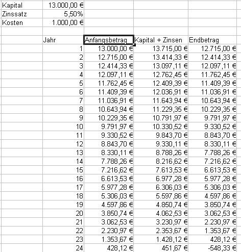

... Was ist daran so schwer zu verstehen? ... Hier ein Modell der Amortisation (siehe Bild), das Dein Verständnis verbessert. Statt 13 Jahre sind es natürlich über 23 Jahre.
klar, wenn du das Geld zur Bank tragen würdest, bekommst du 23 Jahre lang 5.5% Zinsen. Da bade ich lieber ausgiebig für lau.
#1436099

>Solarthermische Anlage für 15k€ bringt 1000€ Ersparnis im Jahr. >Jetzt kann man mit 12 m^2 aber mehr als 1000.00 EUR im Jahr an Gas >oder Öl sparen Klar, und nachts ist es kälter als draussen... Das wird zwar jetzt völlig OT, aber was solls: Solche Einsparungen sind in Deutschland unter normalen Umständen niemals zu erreichen. Normale Umstände bedeutet EFH ohne Pool, kein Neubau (da geht das schon gar nicht, weil die inzwischen so hoch gedämmt sein müssen, daß gar keine 1000.- Heizkosten mehr anfallen). Jeder Verkäufer, was anderes behauptet, soll das bitte schriftlich im Kaufvertrag garantieren. Aber das wird sich keiner trauen, und hat sich auch noch nie einer getraut. Und daher rechnet sich eine thermische Solaranlage nur in den seltensten Fällen. Mit 100% Eigenleistung bei der Montage sehr preiswerten Komponenten kann die Rechnung aufgehen. Meistens tut sie das nicht. Aber wir waren ja bei den Heizungspumpen. Claus Andy ist uns noch die Antwort auf die Frage schuldig, mit was für einem FU er denn den Super-Simpel-Einphasen-Kondensatormotor seiner Pumpe ansteuern will. Oliver
Dann lies doch bitte erst, was ich schreibe. Wenn du keine 1000 EUR im Jahr Heizkosten hast, brauchst du doch auch keine 12 m^2 (ebensowenig wie einen 1000-Liter-Speicher, wenn ggf. der Kessel nachhilft), also hast du auch keine 15000 EUR Investition.
#1436706

Rainer Hoffmann schrieb: > Das habe ich in dieser folgenden Datei rechnerisch nachgewiesen und die > Zahlenwerte der Solarerträge basieren auf Zahlen der Solarwirtschaft: Zur Trinkwassererwärmung? Wie darf ich das verstehen - eine Kaffeemaschine mit Solarkollektor? Oder sollte das doch eher Brauchwassererwärmung heissen?
@Thilo M. Du bedienst wirklich alle Klischees, um nicht zu sagen Vorurteile die ich gegen Sonnenkönige hege. Und jetzt wirst Du auch noch persönlich...na ja, wenn man sich anders nicht zu helfen weiß. Das Problem ist, das wenn Du auf einen Ingeieur triffst, einfach nicht mithalten kannst, und das bekommst du dann auch schnell zu spüren. Frust pur.... Solartechnik in Deutschland ist wirklich ziemlicher Schwachsinn. Da muss schon alles passen, damit es sich ansatzweise rechnet. Wenn ich lese das du alle Wärmequellen in einen Speicher packst...oh Mann, und dann auch noch schreibst, du speist mit dem was gerade am billigsten ist, dann zeugt das nicht nur von vollkommener technischen Ahnungslosigkeit, auch mit dem Rechnen klappt das überhaupt nicht. Wann ist denn Strom deiner Meinung nach billiger als Gas, wann ist Gas billiger als die Sonne???? Wer also seine Anlage nur mithilfe eines elektrischen Heizstabes irgendwie ans laufen kriegt, der kann sich besser gleich ein paar Radiatoren ins Haus stellen...kopfschüttel. Bezeichnend sind auch die Aussagen, im Sommer krieg ich den Speicher locker auf 80Grad....super. Ich tippe mal die Anlage kocht dir im Sommer regelmäßig weg, und im Winter kommst du mit Mühe auf 25Grad. Was versuchst Du uns hier eigentlich zu verkaufen? Die Kollektoren die noch bei dir in der Garage liegen...die aus dem ersten Versuch als noch weniger funktionierte. Als einziges nachprüfbares Argument führst du deine Gasrechnung an. Na, dann sei doch mal so freundlich und stelle deine Reputation wieder her, scan die Rechnungen ein und zeig sie uns. Wir sind schon alle ganz gespannt. Ich weiß aber jetzt schon das du aus fadenscheinigen Gründen genau das nicht machen wirst....weil das bei euch in der Branche so üblich ist. Viel reden...nichts halten. Und falls Du es noch nicht gemerkt haben solltest: Du bist hier im vollkommenen falschen THREAD. Mach doch einen eigenen Verkaufstread auf!
