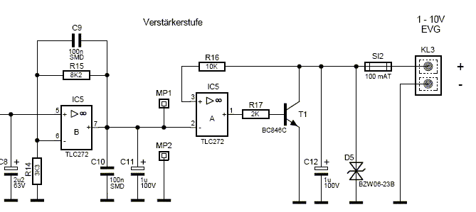

Welche Lösung würdet ihr empfehlen, um ein Aquariumlicht (dimmbares
elektronisches Vorschaltgerät mit 0 - 10V Steuereingang, 1mA) per ATMega
zu steuern? Soll wenig Platz benötigen, wenig kosten, mit 5V auskommen
und bei Reichelt zu haben sein.
Was ich als Anfänger nach dem Suchen im Forum gefunden habe - z.B-
Step-Up-IC mc34063 + PWM + Filter - scheint viel Platz zu benötigen.
Kann man einen analogen 10V-Ausgang besser realisieren?
von sascha_focus (Gast)
So wie im Anhang. Nutze es selbst an nem PI24H.
Gruß Sascha
von ??? (Gast)
Da wird aber mit 5V nie was draus...
aber mann könnte einen step-up Wandler bauen der von einem Port-Pin
getaktet wird. Da gabs mal irgendwo eine Schaltung, da wurde so die
negative Kontrastspannung für Text-LCD erzeugt...
Irgendwomit wird doch die 5V für den AVR erzeugt. Ansonsten nen
ICL7660/7662 dazu nutzen.
Gruß Sascha
von MaWin (Gast)
Die meisten Dimmer haben eine eigene Stromversorgung für die 10V, deins
wohl auch, gekennzeichnet durch die Angabe "1mA".
D.h. ein Poti von 10kOhm kann angeschlossen werden, um den Dimmer
einzustellen.
Du hast also kein Problem mit den nur 5V des uC.
Interessanter ist die Frage, ob dein uC galvanisch getrennt sein soll
vom Dimmer, oder ob er an derselben Massepotential hängen kann.
Du brauchst einen Optokoppler mit Phototransistor (oder den Transistor
alleine) und stellst mit PWM einen mittleren Widerstand ein, der durch
einen Elko gefiltert wird.
             +--+--- ESL 0-10V Eingang
            1k  |
Optokoppler  | 100uF
   oder     |<  |
uC --1k--    |E |
             +--+--- Masse
Bei einen Tastverhältnis von 100% (immer an) wir der Dimmer auf 10%
Helligkeit gehen, bei einem Tastverhältnis von 10% auf volle Helligkeit.
