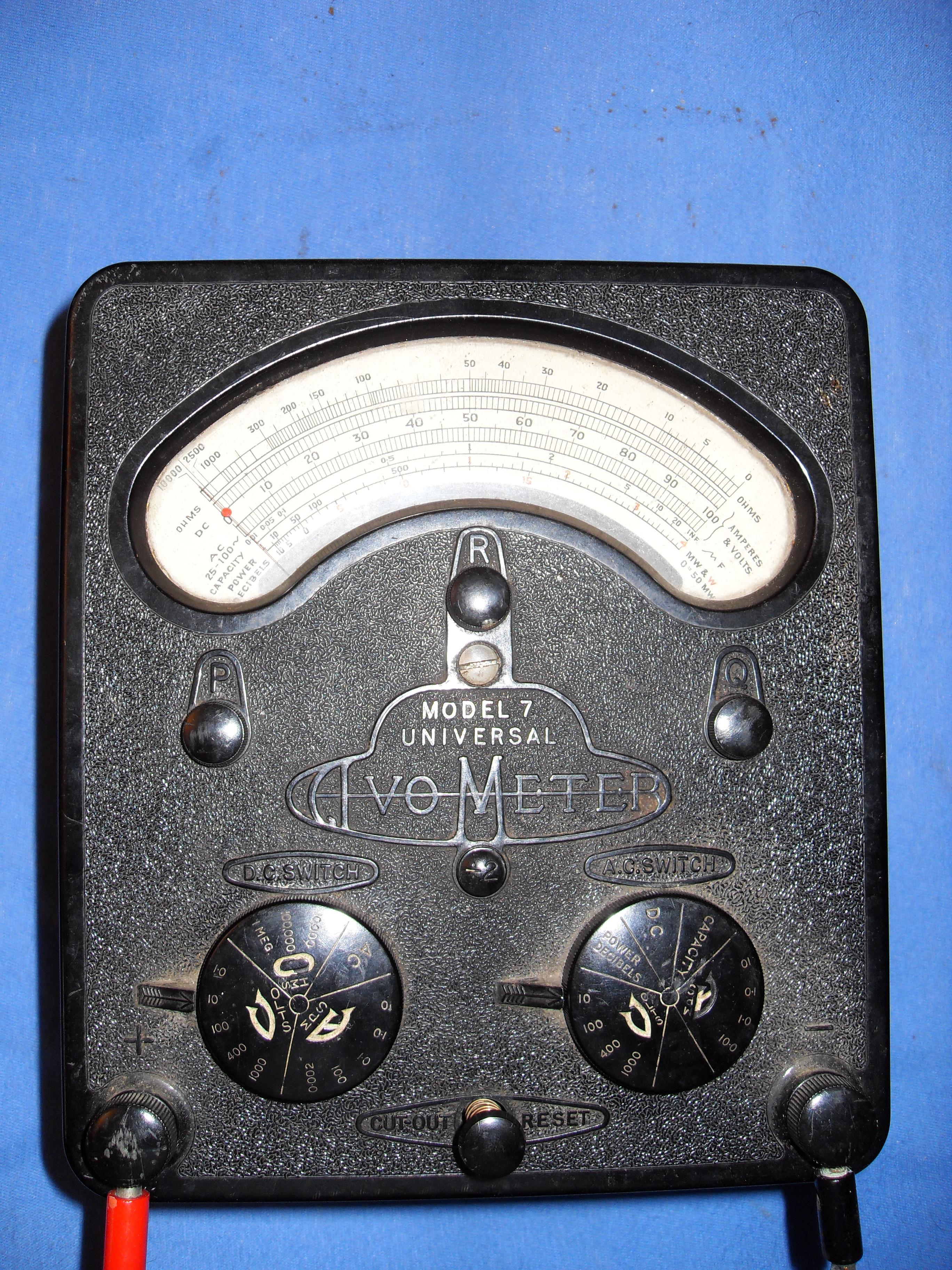

von Schwerer Löter (Gast)
Wie wärs mit diesem hier?
Für die meisten Messungen ist True-RMS eh entbehrlich.

von oszi40 (Gast)
Das Uni-T scheint besser als das Löter-Multi. Das Löter-Multi wäre mir
zu träge in der Anzeige.
von Patrick K. (unknown_artist)
Uh - das "Löter Multi" ist zwar sicher ein qualitativ hochwertiges
Gerät, aber nicht ganz das was ich suche ;)
