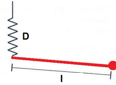

es ist das Schwingungssystem im Anhang gegeben:
Ein Stab schwingt, indem dieser an einem Ende steig beschäftigt ist und
an dem anderen Ende an eine Feder gehängt wird.
Wie lässt sich die Schwinungsdauer der Schwingung berechnen?
Die Masse des Stabes und die Länge, sowohl die Federkonstante der Feder
sind gegeben.

Moin,
gurgel in Wikipedia mal nach einem Federpendel. Da der Stab
an einer Seite "beschäftigt" ;o) ist darf man nicht die
Gewichtskraft einsetzen, sondern das Massenträgheitsmoment.

von Franz N. (mikrobastlernt)
ich weiß was ein Federpendel ist.
Diese Aufgabe kann man ja aber offensichtlich nicht mit der einfachen
Formel lösen.
Normalerweise hat die Herleitung der Formel für die Periodendauer bei
einem einfachen Federpendel nichts mit der Gewichtskraft zu tun:
F=m*a
-D*x_max*sin(w*t)=-m*x_max*w^2*sin(w*t)
<=>w^2=D/m
Wo kann man da statt der Gewichtskraft das Massenträgheitsmoment
einsetzen?
Blödsinn:
> sind gegeben.
Die Masse ist gegeben und die Massenverteilung ist homogen.
