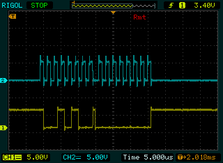

hallo, schon viel gesucht und probiert nur leider kein erfolg.
folgendes problem. ich mächte mit meinem mega8 einen ads7841 ansprechen
(4channel adc) nur leider bekomme ich keine antwort vom chip. habe mitn
oszi das spi signal vom mega8 gemessen, schaut so aus:
http://666kb.com/i/bcy36etzawuk1l6i7.bmp (oben clk, unten mosi), das
einzige was mich stört, dass MOSI immer auf high bleibt, sollt laut
datasheet seite11
http://pdf1.alldatasheet.com/datasheet-pdf/view/56568/BURR-BROWN/ADS7841P.html
von low kommen. und so ein zumpfi high nach den ersten 8 takten. habe
mit CPHA versucht, dann ist es immer low aber verschoben und nicht sowie
im datasheet angegeben. beschalten ist der ads7841 laut datenblatt seite
9.
vcc & gnd an mega8 und ads7841 ~5V, beide verbunden und spannungen an
beiden vorhanden
mega8 takt = 8mhz
MEGA8 -> ADS7841
MOSI -> SDI
MISO -> SDO
SCK -> CK
SS -> CS
vielleicht hat wer einen tipp! ist mein erster versuch mit spi ;-)

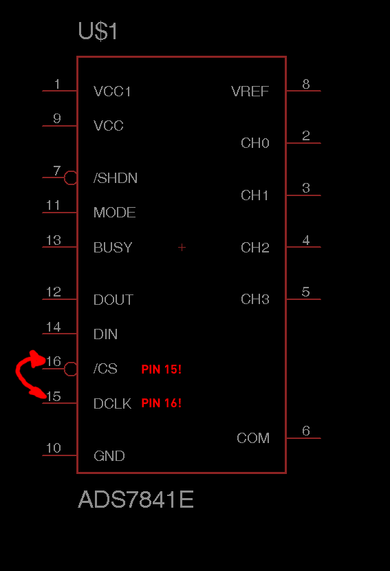

Hallo Lowtzow,
hast Du die Kommunikation hinbekommen? Ich habe aktuell auch mit einem
ADS7841 zu tun. Da funktionierte die Kommunikation auch nicht. Die
Lösung dauerte lang und war relativ einfach: Ich hatte bei eagle das
ADS7841-Symbol aus der bur-brown.lib genommen. Dort sind (siehe Bild)
die Pins 15 und 16 vertauscht: So muss das CS-Signal auf Pin 15 und das
CLK-Signal auf Pin 16 liegen.
Leitungen getauscht und ... tata ... es funktioniert.
