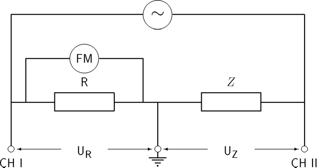

Hallo!
Ich habe eine Schaltung wie im Anhang aufgebaut (Praktikumsversuch).
An Stelle des Z befand sich ein Kondensator.
Am Oszi habe ich eine frequenzunabhängige Phasenverschiebung von 36°
gemessen.
Theoretisch sollte ich 90° rausbekommen.
Bis jetzt habe ich mir zwei möglichkeiten überlegt:
a) Ich hab alle 20 Werte falsch abgelesen. ("delta t")
b) Es handelt sich um eine schaltung wie bei einem Phasenschieber.
Kann das sein? Der Aufbau ähnelt
http://www.physik.uni-greifswald.de/grundpraktikum/phassch.pdf (Seite 4
Abb1 )
Bin mir aber nicht sicher. Könnte sein, dass R und C für eine exakte
Verschiebung von 90° falsch dimensioniert sind?
Oder ist das Blödsinn was ich da erzähle?

Greifst du U_Z ab dann hast du einen klassischen RC-Tiefpass. Bei U_R
ist's ein Hochpassverhalten. Die Phase wird durch R, C und die Frequenz
bestimmt. Alles zwischen 0° und (-)90° ist möglich.

Also, wenn du gemäß dem Schema mißt, dann solltest du bei idealen
Bauteilen auch wirklich 90° Phasenverschiebung messen, unabhängig von
der Frequenz!
Warum? Weil der Abgriff über dem Widerstand proportional zum durch den
Kondensator fließenden Strom ist, der der Kondensatorspannung um 90° in
der Phase voraus eilt. Jetzt mußt du nur noch berücksichtigen, daß
aufgrund des gewählten Massepunkts die Phase der abgegriffenen
Kondensatorspannung um 180° gedreht ist.
Die Phasenverschiebung mißt du, indem du die Zeitverzögerung zwischen
den Nulldurchgängen von Spannung und Strom ins Verhältnis setzt zur
Periodendauer und das mit 360° multiplizierst. Bei 90°
Phasenverschiebung fallen übrigens die Nulldurchgänge der einen Kurve
mit den Hoch- und Tiefpunkten der andere Kurve zusammen.

Langsam wäre mal interessant zu wissen, zwischen wem oder was du eine
Phasenverschiebung wie gemessen hast. Wie groß ist C, wie groß ist R?

Und was ist mit der Wechselspannungsquelle ?
Die muss in dieser Schaltung massefrei sein. Ist das wirklich der Fall?
Wenn nicht, ists Essig mit den 90 Grad.
Auch der Eingangswiderstand des Scope ( meist 1 MOhm ) kann bei
entsprechenden Werten von C, R und f einen Einfluss haben.
Also, wie groß sind C und R eigentlich ?

R = 224 Ohm, C=50nF
Ein Wertepaar: f=100Hz , U_R=0,3V  U_Z=4,8V
Ja, der Frequenzgenerator war Erdungsfrei. Stand in der
Betriebsanleitung, hab ich nachgeschlagen.
Kanal 2 war invertiert, damit die Flanken gleich werden.
Abgelesen habe ich das "Delta t" des Nulldurchgangs von einem
zusammengehörenden "Flankenpaar". Hätte ich das vllt. bei einem
invertierten Kanal nicht tun dürfen? Aber die Nulldurchläufe sind ja
eigentlich gleich...

Gut. 3,6° Fehler ... muss ich nur noch ca. 50° Abweichung vom
theoretischen Wert erklären .. das sind ja nur schlappe 56% :D
Ich vermute mal, ich habe mir die Zeitablenkungswerte falsch
aufgeschrieben. Anders kann ich es mir nicht erklären. Der war schon so
ausgelutscht, dass der Markierungsstrich immer zwischen den Zahlen
stand. Da muss ich wohl irgendwie den falschen Wert abgelesen haben.
Hab das praktikum weiter ausgewertet und festgestellt, dass ich - wenn
ich einen induktiven anstelle des kapazitiven nehme - wieder eine
Phasenverschiebung von genau 36° erhalte.
Was anderes kann ich mir nicht erklären .. das idiotische ist nur, dass
ich 20 Messwerte pro Widerstandssorte, also 40 Messwerte habe, die alle
36° herausbringen... so blöd kann man eigentlich gar nicht sein...

bei einer Einstellfolge 1-2-5 bei der Zeitablenkung ergibt sich bei
einer Verwechslung ein Fehler von Faktor 2 bzw. 2,5. Und 2,5 x 36° =
90°...
Die 3,6° Fehler von Peter hast du übrigens nicht, wenn du einen 10:1
Tastkopf verwendest. Dann ist der Fehler unter 0,2°.

OP #1436563
Das ist die Erklärung. So schreib ichs hin :) Vielen Dank!
Hab keinen 10:1 Tastkopf verwendet, wir hatten das Oszi über
stinknormale "Bananenstecker-Messleitungen" mit einem BNC-zu-Banana
Adapter angeschlossen.
