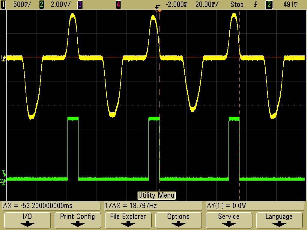

Hallo Zusammen,
ich kämpfe gerade mit einem analogen Signal (siehe gelbes Signal im
Anhang).
Es handelt sich um ein periodisches Signal (+- 1,5V) also VSS 3V und ich
würde gerne ab +0.3V eine logische EINS haben.

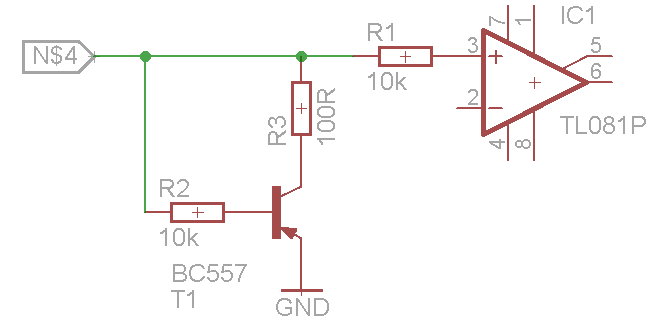

Gast #1435553
Statt der Diode kannst du ja auch einen Transistro verwenden, der die
negativen Teile nach GND ableitet und den Rest nicht beeinflusst. Das
funktioniert aber erst ab ca. -0,7V

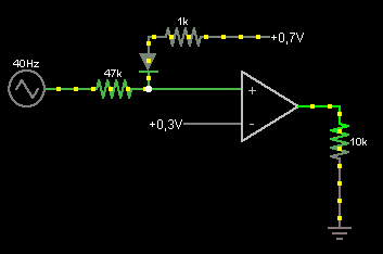

Du kannst aus dem + Eingang auch mit einer Diode eine Hilfsspannung
geben und so verhindern das die Spannung unter 0 Volt fällt.
Gast #1435608
Also virtueller Bezugspunkt fällt aus..da ich eine fixe Masse vom Signal
habe.
Wenn ich einen PNP rein schalte wird der auch erst ab -0.7V
durchschalten und 0 - -0.7V weiter an den Komparator durch lassen, oder?

Gast #1435686
Wenn die Eingangsspannung unter ~0 Volt fällt, fängt die Diode an zu
leiten und verhindert damit das die Spannung am Eingang unter 0 Volt
fällt.
Die 0,7Volt kannst du auch aus einem Spannungsteiler holen.
Da die Diode schon ab ca. 0,6Volt anfängt zu leiten hast du am Positiven
Eingang immer so 0-100mV übrig, wenn das Eingangssignal negativ ist.

Gast #1435801
Ein Vorwiderstand von 47K vor IN+ und eine Schottky-Diode von GND nach
IN+ genügen. Der Effekt des Phase-Reversal tritt erst bei etwa -0,5V
auf. Wegen des geringen Stroms durch den Vorwiderstand hat die Schottky-
Diode bei einer Eingangsspannung von -1,5V einen Spannungsabfall von
etwa -0,1V und bei -30V einen von etwa -0,2V. Da ist also noch genügend
Reserve.

Schau dir das Oszibildchen von danny an: Die horizontalen Abschnitte des
Eingangssignals liegen auf 0V. Wenn (ohne Kondensator und virtuelle
Masse) der Schwellwert wie angegeben bei 0,3V liegt, schaltet der
Komparator an den Flanken der positiven Impulse um.
Deine Idee ist es nun (wenn ich dich richtig verstanden habe), eine
virtuelle Masse bei 2,5V einzurichten und das Signal mit der Konden-
sator-Spannungsteiler-Kombination um 2,5V nach oben zu verschieben. Da
das Signal nicht ganz symmetrisch ist, wird es aber um mehr als 2,5V
nach oben verschoben, so dass die horizontalen Abschnitte des Signals am
Komparatoreingang nicht bei 2,5V, wie es schön wäre, sondern etwas
darüber liegen. Stellt man den Schwellwert an IN+ auf 2,5V+0,3V, kann es
also passieren, dass der Komparator nun an den Flanken der negativen
Impulse umschaltet.

Machen der zusätzliche Widerstand und die Schottky-Diode die Sache denn
sooo kompliziert?
> Hier noch ein Auszug aus dem Datenblatt:
> "The low input voltage state must not be less than −0.3V (or 0.3V
> below the magnitude of the negative power supply, if used)"
Das sind die oben von mir genannten -0,5V plus etwas Sicherheit. Mit dem
Widerstand und der Schottky-Diode als Begrenzung hältst du dieses Limit
aber ein. Wichtig ist, dass ein Schottky-Typ verwendet wird, mit einer
PN-Diode wird es schon etwas knapp.
