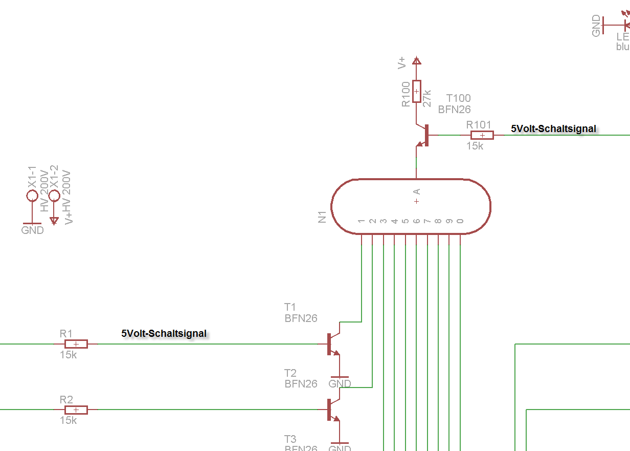

Hallo
ich hab meine Anzeigeeinheit für eine Nixieuhr fertiggestellt.
Dabei wollte ich auch die Nixieanoden schalten.
Die Einheit funktioniert auch wunderbar, wenn ich den Transistor für die
Anode überbrücke.
Ich bin mir nicht im klaren, warum die Transistoren an den Kathoden
arbeiten, aber der an der Anode nicht.
Schaltplan im Anhang.
gruß
michi
Der Emitter des oberen Transistors liegt auf ca 80-120V, je nach
verwendeter Nixie Röhre. Bei einer Basisspannung von 5V ergibt das dann
eine BE Spannung von -75 .. -115V. Da schaltet der Transistor nicht
durch, deswegen die Verwendung eines pnp Transsitors mit dem Kollektor
an der Anode.
Im Netz findet man eine ganze Anzahl von Beispielschaltungen ohne lange
suchen zu müssen.
> Warum kann der Strom nicht auch so fließen?
Tja, wo sollte er denn hinfließen?
Die Basis eines npn Transistors muss etwa 0,6 bis 0,7V positiver als
der Emitter sein, wenn er aufgesteuert werden soll - das ist bei Deiner
Schaltung völlig unmöglich.
Der Strom kann so auch fließen, falls deine Nixie bei 4,3V bereits einen
Stromfluss zulässt. Du kannst mit deiner Variante die 200V nicht an die
Anode schalten, sondern nur die 4,3V! Oder du erhöhst dein
Ansteuersignal auf 200V.
>Warum muss das ein pnp sein?
Es muss eine Kombination aus PNP und NPN sein. Beide müssen die 200V
aushalten.
Du brauchst im Prinzip eine Schaltung wie diese (aus dem Artikel
Transistoren), natürlich mit der entsprechenden Anpassung der
Widerstände und Transistoren an deine hohe Spannung.
Heißt das, dass meine Schaltung schon funktionieren würde, wenn ich
Kollektor und Emitter vertausche?
Dann überleg mal wie hoch das Potential an der Anode im ein- und im
ausgeschalteten Zustand ist und rechne es durch... das klappt so nicht.
