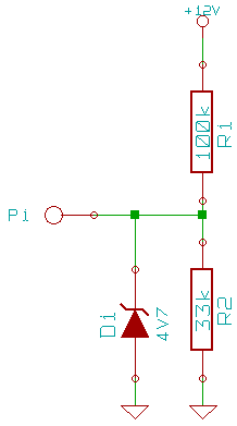

Hallo Leute,
ich hab als Noob ein kleines Problemchen: Mein µC (AT2313) soll einen
Stapel bistabiler Relais schalten. So weit kein Problem. Nur wenn der
Strom ausbleibt (Sicherung geflogen, Stecker rausgezogen, Hauptschalter
umgelegt, ..), dann sollen sämtliche Relais auf 'Aus' zurückgeschaltet
werden. Dazu brauche ich eine Art 'Power-Good'-Erkennung, die früh genug
anschlägt. Die Relais werden mit +12V versorgt, der µC mit +5V. Jetzt
habe ich mir gedacht ich bau einfach einen Spannungsteiler etwa 1:3 von
+12V auf GND. Wenn die Versorgungsspannung auf +10V einbricht (ich nehm
das mal als gutes Anzeichen für 'Nix mehr Strom da' an), dann sollte die
'Mitte' auf etwa +2.5V landen - von da an sollte der Portpin (direkt an
P1 in der Zeichnung am Anhang) laut Datenblatt auf low gehen (=> PCINT
=> Relais umschalten, Host-PC benachrichtigen so anwesend, Ausführung
anhalten). Die Zenerdiode dient als Spannungsbegrenzung nach 'oben'
(Leerlaufspannung an den Relais +19V zzgl. eventuell auftretende
Schaltspitzen..). Ein ausreichend groß dimensionierter Puffer für die
+5V sei mal als anwesend angenommen.
Jetzt die Frage: Wird das so schön (einfach) funktionieren, wie ich mir
das hinkonstruiert hab, oder nicht? Gibts einen eleganteren Weg? Oder
hab ich da noch einen groben Denkfehler drin?
Vielen Dank für Tipps!

Das Dumme ist, die Schaltschwelle der Eingänge ist nicht exakt
festgelegt, siehe Datenblatt und relativ ungenau. Bei
Temperaturänderungen usw, wirds zu Fehlalarmen oder zu-spät-Alarmen
kommen.
Der im Prozentbereich exakte Weg ist, einen Komparator zu benutzen,
vielleicht hat der 2313 einen Solchen intern.

So kann es nicht funktionieren, der NPN kann nicht mehr als die 5V des
Controllers durchschalten, die Sache mit dem Pufferelko geht garnicht.
Nimm eine 9V Batterie als Puffer, wenn die Relais per Umpolung gesteuert
werden muß die Ansteuerung ganz anders erfolgen.
Andreas

Achso ich vergas: Das Datenblatt von Atmel [1] richtig interpretiere,
dann ist die Temperaturabhängigkeit marginal (<<0.1V zwischen -40°C und
+85°C), nur die Versorungsspannung führt zum Shift am Threshold.
Letzteres sollte nicht soo wild sein, weil mir die Spannung (hoffentlich
lange genug) auf +5V stabilisiert sein sollte. Und selbst wenn:
Hauptsache ich bekomms rechtzeitig genug mit, sodass ich die Relais
runterziehen kann.
Der worst case wäre halt, dass mir die Spannung schön langsam auf so
+2-3V runterrutscht, bis dahin sind die Stromtoßelkos an den Relais dank
Leckströmen auch leergezuzelt, dann ist mit Ausschalten nimmer viel zu
erreichen.. Deswegen möchte ich es möglichs früh mitbekommen, wenn der
Saft weg ist - und kontrolliert ausschalten.

bau vor den Spannungsregler bzw. "Primärelko" eine Diode. Parallel dazu
noch eine zweite, deren Kathode zur deiner Power-Good-Schaltung führt.
Da dann einen entsprechenden Ladewiderstand, der dir einen kleinen Elko
befüllt. Parallel zum Elko kann auch schon eine Z-Diode, die dir die 12V
auf 5V (oder niedriger) herunter bricht. Ebenfalls parallel einen
Widerstand, der dir den Elko innerhalb kurzer Zeit leert.
Dann per Interrupt (Falling Edge) oder Pollen rausfinden, wann die
Spannung am Elko einbricht.
So solltest du relativ früh erfahren, wenn die Spannung "vorne"
einbricht.
Wichtig ist aber denke ich auch, dass du bei Spannungsrückkehr
zusätzlich deine Relais freischaltest, sollten beim Spannungsverlust
nicht alle abgeschaltet worden sein.
Mein Vorschlag ist nach schlechtestem Wissen und Gewissen. Nur eine
Idee, keine erprobte Praxis.
hth

Sind die geschalteten Ausgänge der bistabilen Relais an der gleichen
Versorgungs- oder Masse leitung ?
Wenn ja schalte ein "normales" Relais mit Selbsthaltung in die
gemeinsame Versorgung.
Ein Abfallen der Versorgungsschaltung trennt dann sauber die bistabilen
Relais ab.
Beim nächsten Einschalten sind die bistabilen Relais solange von der
Versorgung getrennt bis du das Hauptrelay einschaltest.
Di kannst also die bistabilen Relais dann in den definierten Zustand
bringen , bevor die vorherige Schaltstellung Auswirkungen hat.

Es gibt 2 Möglichkeiten:
1. Spannung vor Spannungsregler über Spannungsteiler auf den Komparator
und mit der internen Bandgap vergleichen (1.1V).
2. Wechselspannung über Spannungsteiler auf den Komparator
und Ausfall von Perioden erkennen (Timeout).
Peter
> Komparator und mit der internen Bandgap vergleichen (1.1V).
Hui, das ist cool. Die Bandlückenreferenz für den ADC hab ich noch gar
nicht entdeckt. Ich dachte bisher, der ADC bräuchte immer AIN[01] (also
beide - da gehen mir die Pins aus..). Also wie ursprünglich einen
Spannungsteiler dranfrickeln (..an den richtigen Pin :-) mit einer
Überspannungsshutz(zener)diode dabei und dann noch die Anlaufzeit für
die Bandlückenreferenz berücksichtigen :-))
Besten Dank, der Tag ist gerettet! :-))
