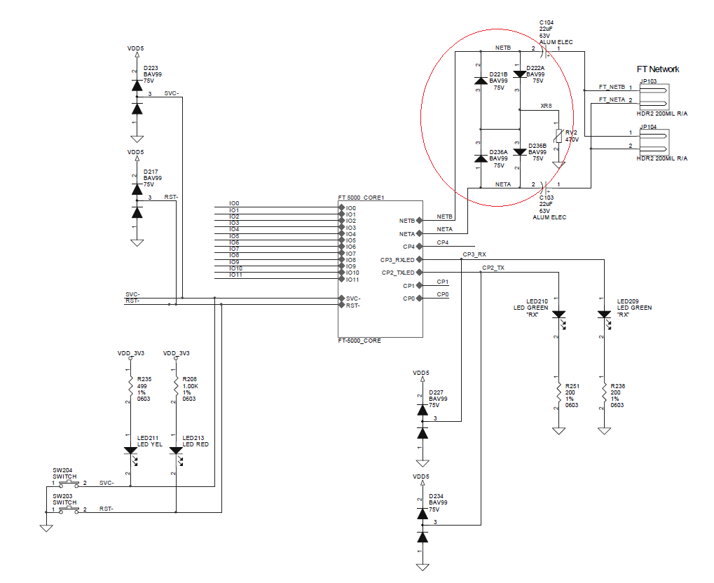

ich bin dabei eine Schaltung aufzubauen und Zweifel an einer Stelle
etwas.

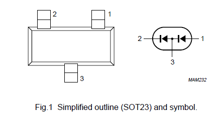

Kann jemand aus dem Schaltplan nachvollziehen wie die BAV99 Dioden
verschaltet sind? Im ersten Bild ist soeine art Überstannungsschutz mit
spannungsabhängigem Wiederstand?!? Ich hab schwierigkeiten zu erkennen
ob das nun 2 BAV99 Dioden sind oder 4 einzelne, bei denen jeweils 1 Pin
unbeschaltet is. Es geht um die in dem roten Kreis, die anderen
Schaltungen sind mir schon klar.
Im 2. Bild wird es nun noch verrückter, dort ist ein µC bei dem der RST-
und SVC- Pin scheinbar über PIN 3 der Diode D6 zusammengeschaltet sind??
Warum arbeitet man eigentlich im Schaltplan mit dem Ersatzschaltbild?

Hallo
sieht für mich nach Fehler in der Namensgebung aus. Im linken Bild
müssen die Dioden die übereinander gezeichnet sind den gleichen Index
haben. Im rechten müssen die Dioden nebeneinander den gleichen Index
haben.
