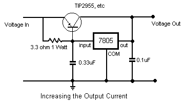

ich habe folgendes Problem:
Ich möchte viele LEDs (>200) über einen µC schalten.
Die Treiberstufe ist kein Problem, (BC807) aber irgendwo muß der Saft
ja herkommen. Mein Problem ist jetzt, dass Festspannungsregler entweder
nur für 2A ausgelegt sind, oder unbezahlbar (15€ / Stück).
Kann ich zwei Festspannungsregler paralell betreiben, oder arbeiten die
dann gegeneinander ? Was gibt es sonst noch für Möglichkeiten ?

Gast #106363
Wie hier schon gesagt wurde, einen PNP-Transistor dazuschalten
(ausreichend kühlen!), siehe Anhang. Ist dann halt nicht mehr
Kurzschlussfest. Oder du benutzt einen LM723 Spannungsregler, da kannst
du die Leistungskomponenten selbst dimensionieren. Oder halt gleich ein
Schaltnetzteil, z.B. ein altes PC-Netzteil, oder ein Amiga-Netzteil,
falls du so eins hast. ;)
