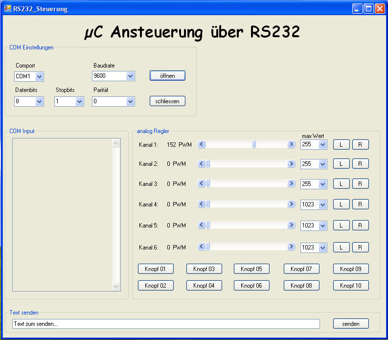

ich habe kaum Ahnung vom programmieren. Da ich aber ein Programm suchte,
mit dem ich meinen µC über die serielle Schnittstelle steuern kann, habe
ich mit SharpDevelop 3.1 das ganze selbst programmiert. Ein fach nur ein
Paar Werte hin und her tauschen und das ganze über Scrollregler damit
man nicht so viel tippen muss ;-)
Die exe ist fertig, funktioniert aber läuft nicht auf meinem Laptop.
Sicherlich fehlen ein paar DLL´s?
Gibt es bei SharpDevelop eine Möglichkeit eine Installationsdatei zu
generieren, wo alles mit drin ist um die exe zum laufen zu bekommen?
Tobias
PS. Wer interesse an dem Programm hat kann es gerne nutzen.

So, wollt nur sagen es hat perfekt geklappt! Konnte sogar das Projekt so
hineinziehen ;-)
Also wer interesse hat:
Das Programm hat mehrere Buttons und Scrollbars. Jede hat eine
Bezeichnung und bei betätigung wird die Bezeichnung mit dem aktuellen
Wert über die serielle Schnittstelle gesendet. Wenn man z.b. eine PWM
testen möchte, kann man von einer Scrollbar den aktuellen Wert als PWM
für den µC nutzen und ohne ständiges neu programmieren testen.
Ich wollte 3 Farben von LED´s mischen und habe daraufhin dieses Programm
geschrieben.
