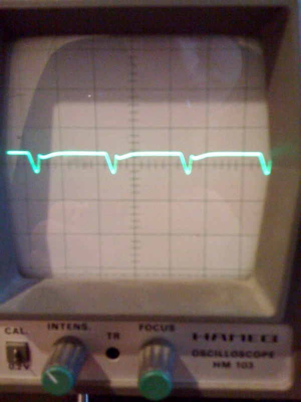

Ich habe manchmal noch mühe die Karte anzusprechen, ich glaube es liegt
an der Versorgungsspannung, benutze für die 3,3V den LM317. Jedoch
glaube ich liegt das Problem am SDK500, beide 5 + 3,3V Spannung erzeugen
das Signal auf dem Foto, bei Belastung.

Die Versorgungsspannung scheint sehr wichtig zu sein um einen stabilen
Betrieb einer SD-Karte zu gewährleisten. Dazu gibt es auch einige
Threads hier im Forum. Ich würde mal versuchen die Pufferkondensatoren
des LM317 etwas zu vergrößern. Dadurch dürfte der Spannungseinbruch
geringer ausfallen. Ebenfalls solltest du die Versorgungsspannung der
SD-Karte möglichst nah am Sockel mit einem 100nF Kondensator gegen Masse
gegen Störungen abblocken, falls du es noch nicht hast.

Das Spannungsproblem habe ich nun im Griff, habe eine stärkere
Versorgungspannung angeschlossen.
Die Fehlerquote ist nun sehr minimal, lasse den mega8 mit 8MHz laufen
