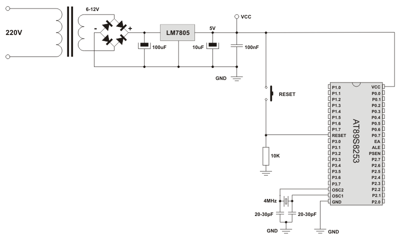

ich hoffe ihr könnt mir helfen. Ich habe eine Heizungsregelung
gebastelt.
Soweit war alles wunderbar. (Ist mein erstes Projekt mit miC). Jetzt bin
ich zu 75& fertig mit der Programmierung und jetzt hat mein Programm
16KB und passt somit nicht mehr auf den Falsh des AT89S8253.
Gibt es eine einfache Möglichkeit auf einen anderen Controller mit mehr
Flash umzusteigen (DIP40)?
Wenn ja welchen Controller würdet ihr empfehlen?
Und welche Hardware brauche ich für das Flashen (Habe bis jetzt mit Dev
Board von mikroe geflashed http://www.mikroe.com/en/tools/easy8051a/)
Ich möchte mich schon im Voraus für eure Hilfe bedanken... Bin etwas
verzweifelt da ich schon ne menge Zeit in das Projekt gesteckt habe....

Gast #1437419
Das kommt darauf an, welche speziellen Hardwarekomponenten Du vom '8253
genutzt hast. Der bereits empfohlenen AT89C51ED2 kommt auch aus meiner
Sicht in Frage. Es gibt aber Unterschiede. zB. wird dieser per serieller
Schnittstelle mit FLIP programmiert. Der 8253 bekannterweise über SPI
mit AT89ISP oder ähnlichem.
Auch Harware-Unterschiede gibt es, zB. braucht der 8253 kleinere oder
gar keine Lastkondensatoren am Quarz. Weiterhin liegt der SPI-Port auf
anderen Pins usw.
Ein 100%tig passendes 8051-Derivat wirst Du kaum finden.
OP #1437432

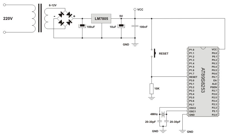

mein Layout für den Controller sieht so aus wie im Anhang. Habe 23 pF
benutzt.
Ich habe am Port 1_0 bis 1_4 Ds1820 hängen. Am Port 3_0 - 3_2 Relais mit
Transistor und am Port 0 und Port 2 hängt ein K0108 GLCD.
Ich habe schon gegooglet in Bezug auf den AT89C51ED2 aber nicht ganz
verstanden wie man ihn über die Serielle Schnittstelle programmieren
kann? (Welche Hardware braucht man?)
Danke

Gast #1437514
AT89C51ED2 hat keinen internen CAN, nur zB. AT89C51CC03, Du musst schon
auf die Details in der Typ-Bezeichnung achten! Lade Dir erstmal das
Datenblatt runter und lies Dich ein. Da werden die meisten Fragen selber
beantwortbar.
AUTOISP ist eine Sonderform, wobei die Tasten RESET und PSEN nicht
erforderlich sind. FLIP übernimmt die Steuerung von RESET un PSEN, siehe
Seite 3 von dem PDF.
Ich selber ziehe die einfachere 2 Tasten-Variante vor. Um den Bootloader
zu starten, hält man die PSEN-Taste gedrückt und drückt dazu kurz mal
die RESET-Taste. Dann kann man mit FLIP den µC programmieren.
