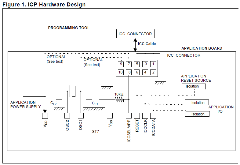

im Anhang gezeigten Bild ist das Schema einer Programmierschaltung
zwischen Programmiergerät und Target zu sehen. Nun besteht das Problem,
daß die Pins des ICs, welche für Reset, die Programmierdaten und
Programmiertakt (im Bild ICCDATA, ICCCLK und RESET) benutzt werden,
nicht dezitierte Programmierpins sind, sondern bei Lauf der Applikation
andere Funktionen übernehmen, sprich: IO-Pins werden. Deshalb ist dort
auch "ISOLATION" eingezeichnet.
Nun stellt sich mir die Frage, wie ich diese Isolation realisieren will.
Am einfachsten wären natürlich Jumper, doch dies ist mir nicht elegant
genug.
Ich bräuchte also eine Art (Transistor?)-Schaltung, welche bei Anliegen
einer Spannung (gespeist aus dem Stecker Pin 7) diese Isolation
herstellt.
Wie macht man das?
