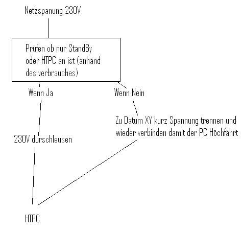

ich suche Seit längeren eine Zeitschaltuhr die per USB Schnittstelle
programmiert werden kann,
nach langer erfolgloser suche habe ich mir gedacht ich schau mal nach
passenden Bausätzen und basteln mir selber was,
so nach kurzer zeit hab ich gemerkt mein Elektronikwissen ist nicht mehr
so gut wie zu meiner Ausbildung ^^ bzw. fast nicht mehr vorhanden (das
kommt davon wenn man nur noch Software Programmierung macht ^^)
habe mir folgende Platine beim Conrad rausgesucht
http://www.conrad.de/goto.php?artikel=190746 jetzt hat die ja ne
Versorgungsspannung von 100 mA kann ich da jetzt folgenden
Gleichstromwandler anschließen oder zerscheis ich mir damit die Platine
http://www.conrad.de/goto.php?artikel=190849
evtl werde ich mir noch eine Zusatzschaltung löten die erkennen soll ob
eine über einen Podi eingestellte Spannung (oder höher) verbraucht wird,
sollte dies nicht der fall sein dann soll meine eigene Zeitschaltuhr die
Spannung durchschleusen.
hab mal ne kleine Grafik angehängt um zu verdeutlichen was ich machen
will, hoffe das ist verständlich.
gruß Pascal
(PS: das soll später als autostarter für einen HTPC dienen)
Äh, nein.
Sie verbraucht 100mA
Ihre Versorgungsspannung kann zwischen 11 und 15V liegen.
Der liefert 12V und liegt damit im erlaubten Bereich der Platine.
Die Uhr verbraucht 100mA, kann das Netzteil diese liefern?
Angeblich kann dieses bis zu 250mA liefern. Das reicht um die 100mA
aufzubringen, die die Uhr verbrauchen wird.

Die Platinen sollten zueinander passen:
Das Relais-Teil braucht max. 100mA, das Netzteil kann 250mA liefern.
Ich hab aber irgendwie das Gefühl, dass Du Dein Aufwach-Vorhaben auch
einfacher realisieren könntest...
Viele Mainboards bieten z.B. die Möglichkeit zeitgesteuert aufzuwachen.
Alternativ wäre auch eine kleine Schaltung am seriellen Port oder am
Wake-on-LAN Anschluss denkbar mit der Du den PC aufweckst.
(Kleiner µC mit UART, MAX232 und Vogelfutter. Könnte man evtl. aus der
Standby-Spannung des Rechners betreiben...)
Möglichkeiten gibt es da sehr viele, Deine Lösung scheint mir ein wenig
umständlich.

Hi danke für die antworten,
@Gast: Dies habe ich mir auch schon überlegt, allerdings geht mir dann
die Möglichkeit verloren evt. auch noch andere Verbraucher damit
automatisiert zu starten.
@Christian T.: Diese Funktion nennt sich RTC-Alarm, diese Funktion währe
auch nicht schlecht Problem ist nur das dieser aus Windows (XP/7)
(automatisch) gesetzt werden müsste und mir ist kein Programm bekannt
das dies kann, unter Win98 gab es eins aber das geht ab XP nicht mehr.
zum Serieller Port, ist schon von einem IR Einschalter belegt. WoL würde
voraussetzen das ich die Möglichkeit besitze einen µC zu Programmieren,
da ich aber null Ausrüstung dafür beizte (z.B. Entwicklungsboard) wollte
ich auf Fertigbausätze zurückgreifen.
Warum ich die Zeit per Usb festlegen will ist ganz einfach, es kommt
z.B. am Mittwoch um 12 eine Sendung auf Kanal XY mein HTPC besitzt DVB-T
und hat für den Zeitraum 12 - 13 Uhr eine Aufnahme programmiert, sollte
ich da daheim sein und der PC läuft soll die Zeitschaltuhr nix machen,
sollte ich aber z.B. in der Arbeit sein und der PC ist deshalb aus soll
die Netzspannung kurz unterbrochen werden damit der PC Hochfährt damit
die Aufnahme aufgezeichnet werden kann, danach fährt er automatisch
wieder runter.
Ich möchte meinen HTPC nicht 24/7 laufen lassen da dieser auch nicht
grad ein Strom Sparer ist, braucht zwar unter vollaßt nur 50W und unter
Leerlauf 20W.
Gibt es denn die Möglichkeit einfach eine Zeitschaltuhr per µC zu bauen,
muss ehrlich zugeben hab davor a weng Respekt da ich schon ewig nichts
mehr in dem bereich gemacht habe.
Bin mir auch nicht sicher ob das genau die richtige Lösung ist da 1. die
zwei Sachen nicht grad billig sind und 2. damit ja noch nicht alles
abgedeckt ist und ich selber auch noch was machen muss.
Gruß Pascal
