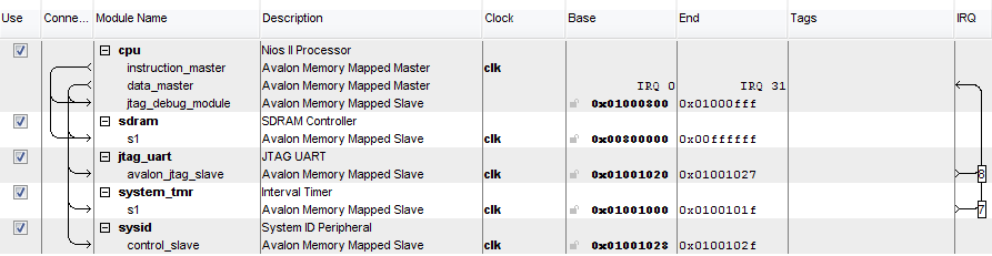

vielleicht kann mir ein Profi mit meinem Nios/SDRAM/DE1/Quartus Problem
helfen. Ich habe ein Nios II System (nach Dateianhang) erzeugt. Das
ganze lässt sich einwandfrei mit Quartus II synthesieren und auf das
FPGA laden.
Auch das erzeugt Nios II "Hello World" Projekt lässt sich mit der IDE
einwandfrei kompilieren und auf das FPGA laden. Das Debuggen mit dem ISS
funktioniert auch einwandfrei.
Nun zum Problem:
Wenn ich das ganze Nios II Projekt auf dem FPGA debugge (Debug As ->
Nios II Hardware), dann funktioniert eben nix. D.h. viel mehr, wenn ich
auf der Zeile "int k=0" nen Breakpoint setzt, bleibt die Anwendung nicht
dort stehen bzw. ich habe den Eindruck es wird nicht mal die "main"
abgerabeitet. Wenn ich den Nios II nen Reset verpasse mit KEY[0], so
springt er auf 0x00800000 (laut Diassyembly Window). Wenn ich dann
StepByStep Ausführe wird eine Exception rausgeworfen.
#include <stdio.h>
#include "system.h"
int main(void)
    int k=0;
    int w=0;
    k=w+10;
    while(1)
        usleep(100);
        printf("Simple\n");
Der Nios II ist NiosII/s und das Jtag Debug Modul ist auf Level 3. Der
Reset Vector ist auf das sdram gelegt auf Adresse 0x00800000 und der
Exception Vector ist auf das sdram gelegt auf Adresse 0x00800020.
Wäre euch wirklich dankbar, wenn jemand nen Tipp hätte wo das Problem
liegt.
