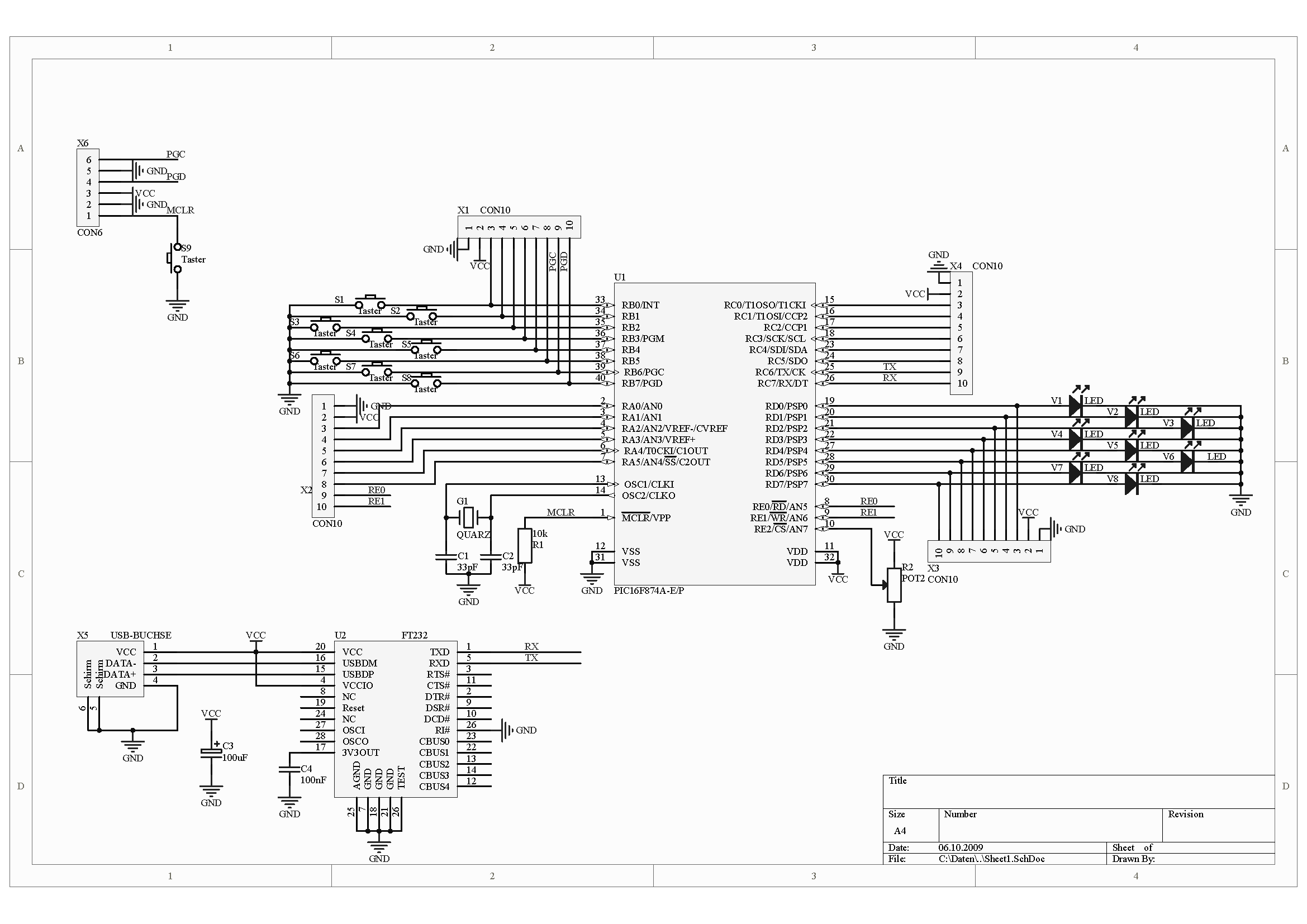

Du solltest mal einen Schaltplan posten. In der Software sehe ich soweit
kein Problem, dass der Quarz nicht schwingt, klingt aber nach einem
Hardwareproblem.

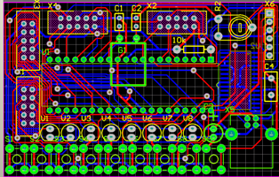

von Patrick B. (p51d)
ok, im Anhang habe ich das board und das schema.
könnten eventuell die kondensatoren beum quarz zu gross sein?
ok. ich werde dann mal den c18 ausprobieren
danke für die rasche hilfe
von Zwirbeljupp (Gast)
Du hast die LEDs ohne Vorwiderstände direkt am Port? uiuiuiui...
Die Kondensatoren am Quarz sind grenzwertig, sollten aber noch gehen.
Testweise könntest Du hier mal 22pF einsetzen.
Viel schlimmer finde ich aber, dass es keine 100nF-Kondensatoren direkt
an der Spannungsversorung des PICs gibt! Kann man die etwa bei den AVRs
weglassen? ;-)

von Gast (Gast)
> #FUSES RC                       //Resistor/Capacitor Osc with CLKOUT
und dann ein 20MHz Quarz? Das passt nicht!!
Oha, das hab ich übersehen, ja die Zeile muss natürlich raus, wenn Du
oben drüber bereits #FUSES HS stehen hast!
33pF ist übrigens für einen 20 MHz-Quarz doch schon zu groß (gerade
nochmal ins Datenblatt geschaut)! Nimm hier auf jeden Fall 22pF!
Die LEDShaben intern einen widerstand, den ich im schema weggelassen
habe.
> weglassen? ;-)
nein, den habe ich woh vergessen....
