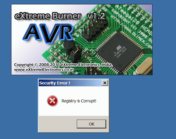

Gast #2512217
ich hole diesen Thread nochmal hoch...
System: Win7 Home Premium 64bit, eXtreme Burner 1.2 ganz frisch gesaugt
und als Hardware einen USBASP nach Fischl.
Zunächst extreme burner als angemeldeter User installiert, kein Problem.
Dabei war der Programmer angesteckt, wird so gefordert.
Wenn ich das Tool jetzt aufrufe, bekomme ich die Fehlermeldung (s.Bild)
Wenn ich direkt als Administrator angemeldet bin, geht das wie
gewünscht. Ich kann einen µC lesen, Schreiben usw.
Ich habe das Tool also wieder gelöscht, die Registry geputzt und nochmal
als Admin installiert. Hilft auch nichts, als Admin kann ich das nutzen,
als User ist die Registry korrupt.... :(
Dann habe ich mal die Version 1.0 installiert (die ist ohne Treiber für
den USBASP, den habe ich separat installiert), damit geht das auch als
User problemlos. V1.0 hat allerdings weniger Möglichkeiten, möchte schon
die 1.2...
Wer hat hier Tipps für mich?
