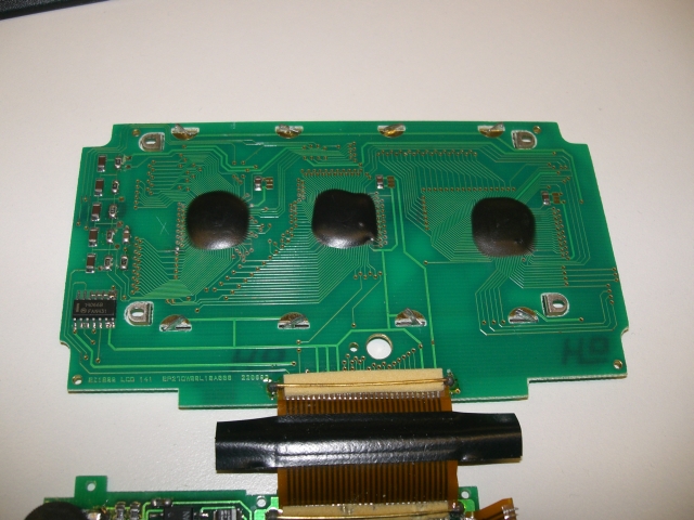

Hallo Forum,
ich möchte ein LCD-Display aus einem alten Hexaglot Sprachcomputer
ansteuern.
Das Display hat die Aufschrift
VBT-D-8V01
94V-0
3094
Und auf der anderen Seite
EI1800 LCD 141 EP27OW00L10A000 220693
Es handelt sich um ein Grafik-Display mit einer zusätzlichen Spalte mit
festen Segment-Symbolen (Pfeile usw).
Ich möchte gerade dieses Display ansteuern, weil ich dann das Gehäuse
des Geräts nicht für ein anderes Display anpassen müsste.
Auf der Rückseite sind 3 Chips erkennbar die einlaminiert sind.
Betrieben wird das Ganze mit 5V und einer negativen Spannung.
Bevor ich jetzt anfange mir einen Logic Analyser zu basteln, folgende
Fragen an euch:
1. Lohnt sich das überhaupt oder steht der Aufwand für die Auswertung
des Display Protokolls in keinem Verhältnis, zu den 30 Euro, die mich
ein alternatives Display kosten würde.
2. Das Gerät wurde im Jahr 1994 gebaut und ich glaube es gab damals
nicht allzuviele LCD-Controller Chips. Gibt es markante Protokolle, die
ich ausprobieren könnte, wenn ich eine grobe Einteilung zu
Datenleitungen und Steuerleitungen durchgeführt habe?
3. Kennt vielleicht jemand den Display-Typ oder kann mir jemand ein paar
Tipps zur Ansteuerung oder der Vorgehensweise geben?
Gruß & Besten Dank
Markus
Wenn du die deine Zeit nicht rechnest, dann lohnt es sich, ansonsten
nicht, denn ein paar Stunden musst du mit Sicherheit dafür einplanen und
selbst bei nur 10€/h wird ein neues Display billiger.
Die meisten mir bekannten ICs waren damals noch in einem lötbaren
Gehäuse verpackt. Die Klassiker T6963, SED1330, diverse von Hitachi usw.
habe ich zumindest noch nie anders gesehen.
Von daher ist es wohl eher einer der neueren ICs.
Nicht wirklich, denn jeder Hersteller hat da sein eigenes Prinzip.
LogicAnalyser dran hängen, Leitungen identifizieren, Befehle mitlesen.
Das dürfte die einfachste Vorgehensweise sein, da das Display ja nichts
markantes aufweist was hilfreich sein könnte.
