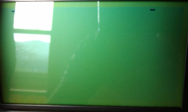

Also das mit der y Richtung hab ich verstanden. Nur erscheinen die
angegebenen Pixel bei mir wenn ich die passende Adresse eingeben
doppelt. Einmal auf der linken u einmal auf der rechten Seite (Bild)
Woran könnte das liegen. Adressbereiche von Grafik u Text stimmen.

bei meinem LCD ist 6x8 odedr 8x8 mit einem pin außen
je nach dem welche man wählt mus man bei der addressierung aufpassen da
sich die adressen auch ändern !!
da die ganzen bytes jetz nur noch 6bit lang sind ...
das is bei dem LC teilweise nen bissel krückig
der adressbereich bleibt gleich ..
aber die start und endeadressen für die zeilen ändern sich
bei 8x8 is es einfacher ...
bei 6x8 muss man 240/6 für das setzen der bits rechnen
