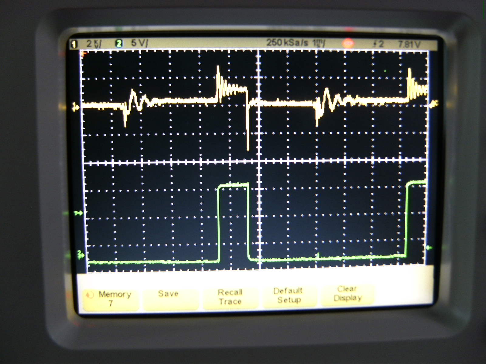

OP #1438767
ja es handelt sich um den TESTEC HVP 40 Tastkopf
also 2 gleiche Spulen habe ich sowieso nicht, sind alles
unterschiedliche Typen. Das der Primäre und sekundäre Widerstand
gemessen wird, habe ich nicht erwähnt, da das für mich
selbstverständlich war.
Zur Temperaturmessung denke ich, das hier sowieso längere Test nötig
sind nach ein paar Minuten wird sich eine Spule noch nicht merklich
erwärmt haben, wenn man es mit der Sättigung einhält..
Wegen der Bandbreite, den Zündimpuls sieht man eigentlich ganz gut aus
das Ausschwingen nach der Brennphase ist gut zu erkennen, siehe Foto
#1438821
Was Mischu Dir sagen will: Wenn Du mal testweise einen Tektronix p6015
oder 6015A anschließt, wirst Du sehen was us der Zündspule wirklich
hrauskommt.
Realität ist dass man da deutlich über 300Hz Oberschwingungen hat.
Ob Du das allerdings charakterisieren willst oder ob Du sagst: Mir
genügt vorerst 300Hz Obergrezen -- das mußt Du selber festlegen.
Aber es eröffnet wirklich Welten, da mal einen HV-Tastkopf mit mehr
Bandbreite testweise zu nutzen (vielleicht kannst Du sowas mal leihen).
hth,
Andrew

OP #1439316
ja die Blaue ist so ein Typ die beim Starten unter Umgehung des
Widerstandes angesteuert wird und danach über einen Widerstand läuft.
Die rote wird immer mit Widerstand gefahren, glaube das waren 0,5 Ohm.
Wenn man aber die Ladezeit korrigiert kann man das auch ohne Widerstand
hinbekommen, vorrausgesetzt der Transistor schafft es.
Wodurch kommt diese niedrige Bandbreite beim Testec, hat das Teil eine
zu hohe Kapazität?
