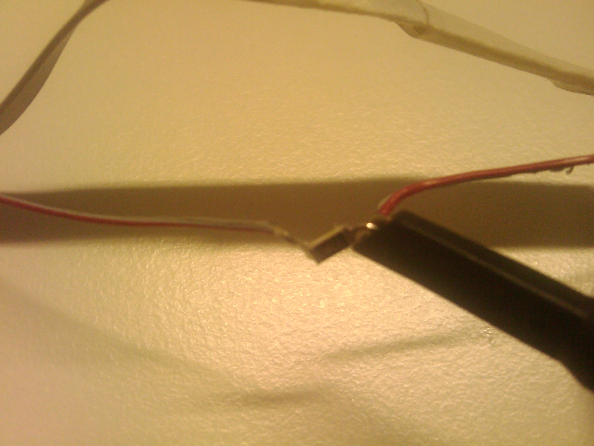

von Wesam C. (fay79)
ich messe keine höhe spannung,
ich verwende flachkabel für board to board für UART.
im Datasheet von meinem  hardwäre steht,dass bei Datensenden 210mA
verbrauch wird und ich möchte es einfach kontrolieren ob das stimmt oder
stimmt nicht.
flachkabel sieht so:
versorgungsdraht------------Shuntwiderstand--------- versorgungskabel
                                           osz
der schwarze ding ist tastkopf

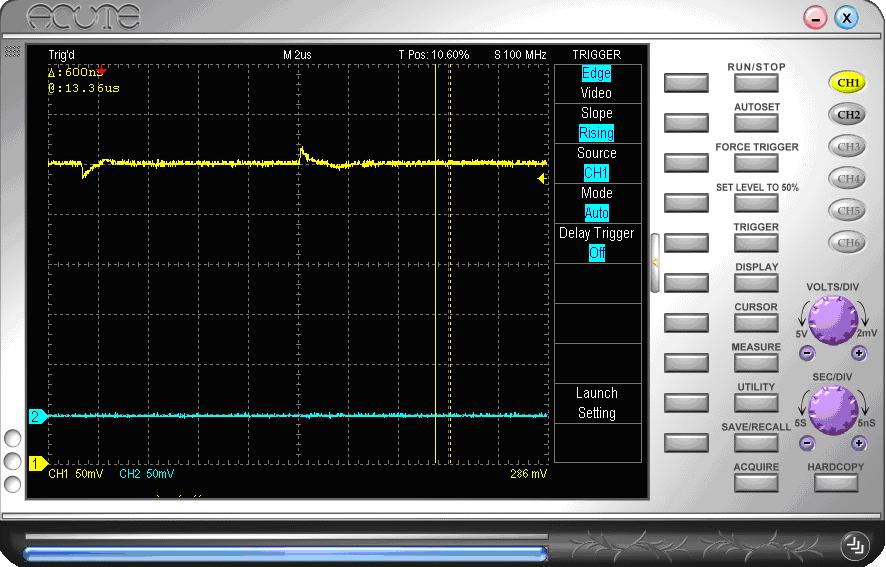

hallo zusammen,
ich habe differenzspannung gemessen und ich keine änderung, es konnte
sein, dass ich den osz nicht rechtig eingestellt habe.
ich habe es anderes gemacht und ich möchte von euch wissen (natürlich
nur wenn es geht), ob es richtig ist oder nicht:
bei der Flachkabel, was  die beide board bindet( ist für uart), habe ich
an der Massedraht einen widerstand gelötet:
 -----------R--------------
             Spannungsabfahl mit Osz messen
die spannungabfall ist 300mV, was ich messe. Die widerstand ist 1 ohm
wenn ich daten sende, dann sehe ich auf der 300mV Picks (sie sehen wie
entlade kurve aus)
ich habe das bild angehängt.
ein blöde frage für elektroniker :wie kann ich jetz meine strom messen
?? soll ich einfach die (300mV + die picks mV)/ R oder gibt andere
lösung
von Schrotty (Gast)
Du musst die Spannung ÜBER dem Widerstand messen.
Heisst:
Oszi Kanal 1 links von R anklemmen
Oszi Kanal 2 rechts von R anklemmen
Mathematik-Funktion im Oszi einschalten und Math = Kanal 1 - Kanal 2
bilden.
Das was du dann siehst, ist der Spannungsabfall über dem Widerstand
Diesen Wert / R = I
danke.
im bild sehe ich es so
von MaWin (Gast)
Ich kann an deinem Scope-Bild NICHT sehen (das ist wirklich eine extrem
schlechte Software zur Darstellung), daß dort der eine Kanal vom anderen
abgezogen wurde und die Differenz dargestellt wird,
aber das Messergebnis ist doch nicht so unplausibel:
Dein UART braucht ca. 286mA, egal ob es sendet oder nicht, nur
Umschaltmomente fallen mit geringen Impulsen auf.
von Schrotty (Gast)
Wenn du die beiden Nulllinien deiner Kanäle überienader schiebst, dann
wirst du sehen, dass du gar keine Differenz hast.
Folglich fliesst auch kein Strom!
Misst du überhaupt auf der richtigen Leitung.
Häng doch einfach mal statt des Widerstandes ein Multimeter rein, das du
zuvor auf Strommessung gestellt hast.
