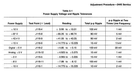

Gast #1439514
Hi!
im Netz findest Du irgendwo ein Service Manual zum 2445 (ohne B) mit
Schaltplänen als pdf. Das ist zwar nicht voll identisch mit dem 2445,
hilft aber bei der Suche nach den Netzteilspannungen usw. Die
Versorgungsspannugen würde ich zuerst überprüfen.
Alle Netzteilspannungen lassen sich auf der Hauptplatine an einem
DIP14-Sockel messen (siehe Anhang).
Gruss, Ingo.
OP #1439527
@Ingo
Danke für den Tip und die Tabelle, das Service Manual hab ich sogar. Die
Spannungen sind alle ok, sie liegen wunderbar im Toleranzbereich.
Die Anzahl der diskreten Komponenten rund um den Kanalschalter ist super
gering: für diese Hybridschaltung sind nicht mal eigene
Abblockkondensatoren vorgesehen. Inzwischen bin ich eigentlich der
Meinung, dass es am Kanalschalter liegen muss - vor dem Kanalschalter
sehe ich überall wo ich hinkomme ein sauberes Signal, dahinter nicht
mehr.
Stephan
