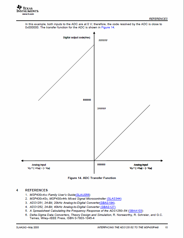

#2398276
Hallo allerseits,
ich habe mich auch für den ADS1251 für meine Schaltung entschieden und
schon ein wenig mit dem Auslesen der Messwerte gekämpft da ich noch ein
Anfänger im Programmieren bin.
Dies hätte ich nun mit ein paar hilfreichen Beiträgen aus diesem Forum
geschafft. Mein Problem ist nun das ich mit den Messwerten nichts
anfangen kann. Ich habe mich zwar schon ein wenig in die Materie "2
Komplement" eingelesen aber mein Messwerte ergeben für mich leider
keinen Sinn.
Ich versorger den IC mit +5V gegen GND. Die Referenzspannung habe ich
auf +2,5V gelegt und ebenfalls den IN- Eingang da ich positive und
negative Spannungen messen muss.
Laut dem Diagramm von TI im Anhang müsste ich daher bei +2,5V am IN+
gegen IN- den Dout Wert von 7FFFFFh erhalten. Ich erhalte diesen Wert
aber schon bei +1,25V und anschließend steigt der Wert immer weiter an
bis FFFFFFFh obwohl die Spannung immer positiv bleibt!!!!????
Ich habe den HEX-Wert mit Oszi und µC gemessen und er müsste daher
stimmen.
Mir scheint es sehr verdächtig das es genau die halbe Referenzspannung
ist??
Das selbe gilt übrigends in der negativen Richtung nur umgekehrt. Bei
-1,25V am IN+ gegen IN- ist der negative Maximalwert 800000h und danacht
wird er linear kleiner bis annähernd 000000h.
Link App Note: http://www.ti.com/lit/an/slaa242/slaa242.pdf
Link Datasheet: http://www.ti.com/lit/ds/symlink/ads1251.pdf
Weiß jemand was mein Fehler ist bzw hat jemand eine Vermutung??
Vielen Dank im Voraus!
#2404077
Habe den Fehler inzwischen gefunden.
Der µC bzw die Software hat keinen Bug, nur die Elektronik machte
Probleme. Der AD-Wandler wird über einen Logik Isolator galvanisch vom
µC getrennt und dieser macht mir in der Data-Ready-Phase einen Peak auf
der SCLK Leitung und somit fehlte immer das erste Daten Bit für die
Polarität.
Anbei noch ein Screenshot vom Oszibild falls es jemanden interessiert.
