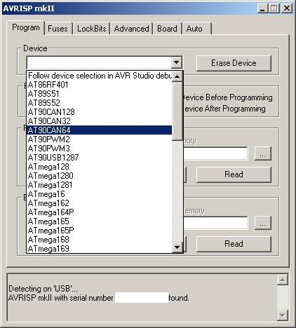

Der Connect-Dialog sagt mir aber
"Setting mode and device parameters.. OK!"
"Entering programming mode.. FAILED!" und
"Leaving programming mode.. FAILED!"
Ich kann auch den AT90S2313 nicht in der Device-Liste finden, deswegen
fragte ich nach den Bibliotheken und wollte auch PonyProg verwenden.
Nehme ich den obersten Eintrag (Follow device selection in AVR Studio
...) so kommt beim klicken auf einen anderen Reiter
"A problem occured when executing the command. See the command output
for more info. ..."
Als Tipp soll ich mal die Frequenz prüfen. Also Reiter "Board", Frequenz
durch Klick auf "Read" in der Sektion "Oscillator and ISP Clock" auf
100.0 Hz setzen lassen. Danach stelle ich aber keinen Unterschied zum
bisherigen Verhalten fest.

Nachdem ich nun einiges ausprobiert habe bekomme ich meinen 2313 nun
endlich programmiert.
Im Endeffekt war es die Frequenz des AVRISPs. Ich dachte nicht, dass er
fehlschlägt, wenn man zu langsam programmieren lässt.
