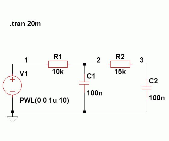

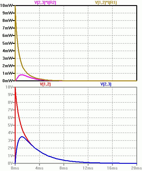

#1440781
... ... schrieb:
> einfach mal mit http://www.linear.com/designtools/software/ (LTSpice)
> angucken für beispielhafte werte...
> Dann bekommt man ein Gefühl für die Rechnung...
> ach ja Leistung an einem Bauelement ist ALT+ Klick aufs Bauteil
> Wenn du die Werte hast, kannst du sogar genau simulieren
Da kann ich nur zustimmen. :-)

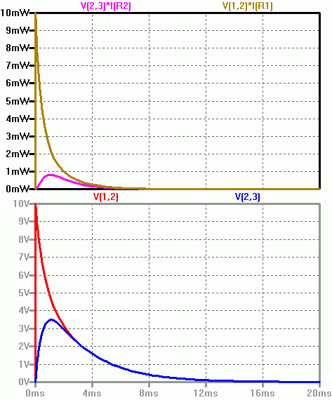

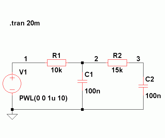

#1440784
Nachtrag:
V(2,3) ist die Spannung an R2.
Im vorherigen Beispiel springt die Spannung am Eingang von 0V nach 10V.
