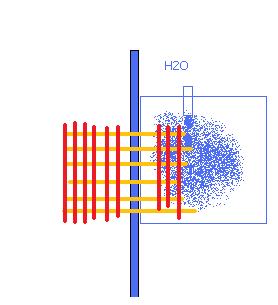

So, im Anhang wie ich mir eine Adiabate Kühlung im Eigenbau vorgestellt
habe.
Aussen am Fenster wird in einer Röhre Wasser versprüht (ganz fein) so
dass es schnell verdampft. Dadurch wird es dann Kühl
Die Heatpipes (in Orange gezeichnet) transportieren die Hitze dann aus
dem Raum raus in die Röhre.
Rot gezeichnet sind die Radiatoren
So, kann das so funktionieren? Um wie viel könnte ich die Temperatur
dann etwa senken?

Bedenkend, dass es Schneemaschinen gibt... ist vieles moeglich bei
geeigneten Parametern.

Um Wasser zu verdampfen muss entweder die Luftfeuchtigkeit, oder der
Druck  klein sein. Sonst ist nichts.

von Weingut P. (weinbauer)
wenn ich mich recht entsinne wird in manchen heißen regionen
sowas mit türmen und nassen tüchern gemacht, die abgekühlte luft
fällt dann quasi in den turm und den runter zum wohnraum.
mit der heatpipe kann ich mir schon vorstellen, du müsstest halt
dafür sorgen, das der verdampfer möglichst nur die wärme
aus dem innenraum aufnimmt, nicht die von der außenluft.
bei hoher luftfeuchtigkeit der außenluft geht die leistung des
konstrukts halt auch in den keller, der verdampfer wird auch
langfristig verkalken, was die leistung wieder schmälert
und groß muss das ding halt auch schon sein.
dann noch die düsen, gleichmäßig benetzt ohne zu tropfen,
hohlkegel gehn da nicht so gut für, injektordüsen kann ich
empfehlen vom sprühbild.
Die Röhre auf der Aussenseite Isolieren, z.B. mit Styropor?
Dann halt^^ oder am "Eingang" der Verdampferröhre ein Peltier
positionieren, an der kalten Seite kondensiert dann die Luftfeuchte?!

Peltierelemente haben leider keinen so dollen Wirkungsgrad...
