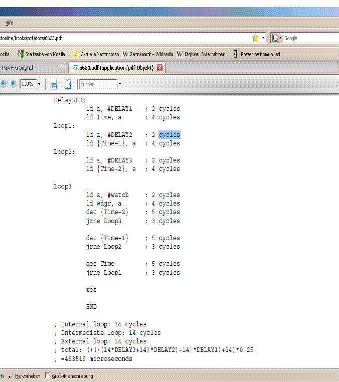

Sorry für die Wartezeit, ich hab mal schnell eben das Assembler Manual
unddas Family user guide nach "cycles" durchsucht. Recht viel hab' ich
in der kuren Zeit nicht zusammenbekommen, aber das Beispiel (siehe
Anhang) könnte DIr vielleicht helfen um zu einer Entscheidung zu kommen.
> Wenn die ziemlich durchweg gleich 1 Takt sind, ist es klar RISC.
> Wenn nicht, CISC.
Hier eher viele zwei-Takter.

Wobei man wohl eher von non-RISC sprechen sollte als von CISC, denn das
C passt nicht so sehr. Die RISC/CISC Debatte hatte eher Kisten wie die
VAX oder NS32000 im Gegensatz zu MIPS oder Alpha im Auge, als eine
Architektur die mehr an die ersten Schritte der Rechentechnik in den
50ern und beginnenden 60ern erinnert, in der Akkumulator-Architekturen
des geringen Aufwands wegen recht verbreitet waren.

Es ist also nicht so entscheidend, wie lang ein Befehl braucht, sondern
wie komplex er ist, aus wieviel noch sinnvoll trennbaren Teilschritten
er besteht. Besteht der Befehlssatz in hohem Masse aus load-operate
und load-operate-store Befehlen, kann man kaum von RISC sprechen, auch
wenn's nur 20 Befehle sein sollten.
Nicht RISC.
