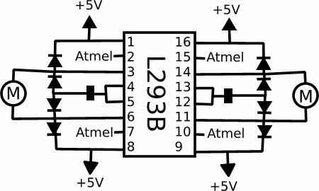

ich möchte meinen kleinen DC-Motor mit dem Motortreiber L293(NE) und
einem AtMega32 ansteuern.
Der Aufbau der Schaltung ist auch kein Problem, den habe ich gemäß dem
angehängten Bild von derjulian.net realisiert. Dabei sind dann eben die
Enable-Eingänge immer auf einem High Signal und für die Eingäng werden
ein digital und ein PWM Port verwendet. Da ich den Motor zwischen 0 - 5
V steuern möchte, habe ich eine externe Stromquelle von 5V
angeschlossen.
Den digitalen Port habe ich auf High gesetzt. Mein Problem besteht jetzt
in der Ansteuerung des Treibers über den PWM. Ich habe da noch nicht
wirklich verstanden, wie viel Volt ich ausgeben muss, um wie viel
Prozent der 5V Quellspannung an die Motoren weiterzugeben.
Testweise habe ich mal ein Programm geschrieben, welches langsam das PWM
Signal von 0 bis auf 5V hochfährt. Der L293 hat mir jedoch immer etwas
zwischen 0 und 1.7V an den Motor ausgeben. Dabei müsste wenn das PWM
Signal alle Spannungen durchwandert irgendwann der L293 auch mal die
ganzen 5V Quellspannung an den Motor weiterleiten, oder?
Wäre klasse wenn ihr mir mit meinem Problem weiterhelfen und mir die
Augen öffnen könntet.
Danke und Gruß,
Stefan

Also die PWM gibt erstmal sowieso nur 0V und die Betriebsspannung
(vmtl.5V) deines Controllers aus. Du steuert nur das Tastverhältnis des
ganzen. (siehe z.B. roboternetz-wissen "pwm")
Und auch der Ausgang des L293D wird nur getaktet, somit kannst Du da mit
einem einfachen Multimeter nicht viel sinniges messen. Mit einem
Oszilloskop wäre Dir geholfen.
Gast #1440941
Hast du verstanden was ein PWM ist???? Da gibt es grundätzlich nicht
1,7V oder was auch immer sondern 0V udn 5V (ok mit einem multimeter
gemessen kann alles rauskommen, je nach funktionsweise des
multimeter...)
äh wie meinst du das, du hast nicht verstanden, wieviel Volt du ausgeben
musst, um 5V am Motor zu erhalten???? Wie sieht deine Schaltung
aus??????
p.s. ist dir bewusst, dass du den L293 mit einem pwm ansteuern musst, um
am motor ein pwm zu erhalten??

danke schon mal für eure Antworten.
Ich hab meine Schaltung jetzt mal so umgebaut, wie auf dem Bild im
Anhang zu sehen ist. Dabei ist Pin 1 der Enable-Eingang, und die Pins 2
und 7 sind die beiden Inputs.
VCC und GND habe ich an ein Netzteil angeschlossen, welches 5V liefert.
Pin 2 ist mit VCC (High) und Pin 7 mit GND (LOW) verbunden, so dass wenn
ich es richtig verstanden habe, ich jetzt die Geschwindigkeit in der
sich der Motor dreht über den PWM-Port, der mit dem Enable-Eingang (Pin
1)verbunden ist, steuern kann. Hab ich das soweit richtig verstanden?
Wie genau ich den PWM verwenden muss, um die Geschwindigkeit des Motors
zu kontrollieren habe ich jedoch noch nicht verstanden.
Ich hatte den PWM testweise so konfiguriert das er mit der 16MHZ
Clock-Frequenz direkt arbeitet. Dann habe ich testweise den PWM mal so
laufen lassen, dass der High-Anteil deutlich kürzer ist als der
LOW-Anteil, gleich ist, oder eben genau umgekehrt. Aber an der
Motordrehzahl hatte sich nie etwas geändert.
Also wenn ihr mir zu dem Punkt noch helfen könntet, das wäre toll.
