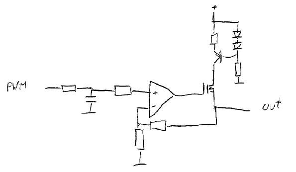

hallo Forumgemeinde,
ich habe hier eine Schaltung die ganz gut funktioniert. Ich treibe mit
dieser Schaltung ein 0-10V Antrieb über ein PWM- Signal. Das heißt meine
Schaltung dient als Stromquelle. Die Strombegrenzung habe ich nur als
Schutz eingebaut.
Jetzt bin ich auf die Idee gekommen, dass ich ein elektronisches
Vorschaltgerät welches mit 0-10V gesteuert werden kann, auch mit dieser
Schaltung anzusteueren. Das Problem ist nur, dass meine Schaltung beim
Vorschaltgerät als Stromsenke dienen muss. Das kann meine bisherig
Schaltung ja nicht. Jetzt gibt es im Netz unzählige Schaltungsbeispiele
wie man eine Stromsenke oder eine Stromquelle mit einem OP aufbauen
kann. Ich finde aber keine Möglichkeit einen (oder auch mehrer OP's) so
zu beschalten, dass die Schaltung sowohl ein 0-10V als Stromsenke als
auch ein 0-10V Stromquelle dienen kann. Dazu das ganze noch
Strombegrenzt. Ich hatte schon einige Ansätze. Die Plus und Minus
Anschlüsse des OP's mit einer Stromquelle zu betreiben. Generell
funktioniert das bestimmt aber ich finde diese Idee nicht gerade sehr
elegant.
Habt ihr eine Idee wie ich das verwirkliche könnte???
Viele Grüße,
Peter

> Ich treibe mit dieser Schaltung ein 0-10V Antrieb über ein PWM- Signal.
Welchen Eingangswiderstand hat dieser Antrieb?
Oder steuerst du damit direkt den Motor?
Wenn dir 30 mA Ausgangs-Treiberleistung reichen:
Warum das ganze Gewürge mit den Transistoren? Mach alles ab und
einschliesslich dem Mosfet raus, und verbinde den Ausgang vom OP mit
deinem Rückkopplungswiderstand. Dann hast du einen Spannungsausgang, der
auch senken kann...

Vorschlag:
Bau eine Stromquelle mit einem OP.
Baue auch noch eine Stromsenke mit einem OP.
Schliese beide Ausgänge zusammen.
Die Stuereingangsspannung der Stromquelle und Stormsenke müssenn so
dimensioniert werden, dass sie nicht gleichzeitig wirken.
BSP.: Quelle 5-10V Eingang ==> 0..1A Ausgang
Senke: 0-5V Eingang ==> -1A..0 A Ausgang
